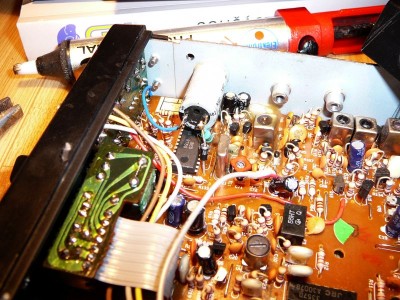

Co v návodu nenajdete . Na závěr se píše že "jediná nevýhoda je že paměť nezůstane uložena po vypnutí napájení" což je ale zásadní nevýhoda . Tuhle nectnost Formelky (po vypnutí vždy "padá" na kanál 9) nepamatovat si poslední nastavení mám vyřešenu víc než 10let . Stačí k tomu jeden kondenzátor 1000mikro a dioda . Zaručená - vyskoušená doba udržení zvoleného kanálu (paměti) je 5 měsícu bez napětí !

Hm, muzes nahodit nejake podrobnejsi info popr. schema? :?

Schéma Formelky nemám po ruce . A již si ani nepamatuji jak to je přesně uděláno . V příštím týdnu se dostanu do garáže mám tam staničku tak jí vemu a vyfotím Ti úpravu a dám to sem .

Takže jsem byl v garáži tak dávám foto úpravy CB stanice Formel 1 aby po vypnutí napájení zůstal v paměti naposled zvolený kanál . (doba viz výše) Z obrázku je vše jasné . Nad procesorem je tavnou pistolí "přibopkován" kondenzátor 2200 mikrofarad/10V . Z tištěného spoje je nadzvednuta jednou stranou napájeci tlumivka L1 (zel. váleček mezi procesorem a krystalem) a připojena na kondík . Z místa vypájení cívky je vyvedena dioda (libovolná třeba 1N4007) a připojena k civce a kondenzátoru (+) . Z mínusu kondenzátoru vede modrý drát na kostru . Polarita diody jde vidět . Toď vše . Uprava je ze šuplíkových zásob a i při koupi součástek cena nepřesáhne 10kč .
