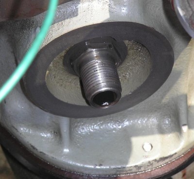

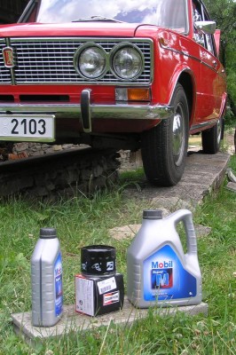

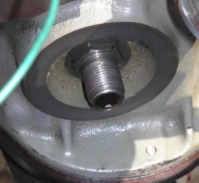

Tak jsem včera konečně provedl výměnu oleje v motoru. Na oleji jsem rozhodně nešetřil.
Samotné výměně předcházela důkladná úvaha, jaký olej použít. Zcela jednoznačně jsem věděl, že chci použít olej minerální a neexperimentovat s polosyntetikou, apod. Mým dalším, téměř prioritním požadavkem bylo, aby olej obsahoval co nejvyšší množství aditiv chránící motor před tvorbou jakýchkoliv úsad. Jelikož má motor najeto jen 17.900 km, je i přes používání Super Mogulu v perfektně čistém stavu. Tento stav samozřejmě chci uchovat i nadále.
Po zvážení všech okoností jsem dospěl k závěru, že pravou volbou bude minerální Mobil nejyvyšší třídy. S Mobilem mám vynikající osobní zkušenost z několika různých aut, kde motory najely statisíce km a jsou stále jako nové.
Poslední věc, kterou jsem zvažoval byla, jakou použít viskozitu. Měl jsem dvě možnosti. Klasiku 15W-40, nebo "řidší" 10W-40. Rozdíl v ceně byl zanedbatelný. Zvolil jsem tedy variantu 10W-40.
Po výměně oleje jsem s troškou napětí sledoval chování tlakoměru mazání. Tlak je v režimu studený/teplý naprosto stejný, jako byl s původní 15W-50. Pouze při studeném motoru se mi zdá odlepení ručičky tlakoměru od nuly rychlejší a hbitější. Jsem zvědav na chování v dlouhodobějším měřítku.
