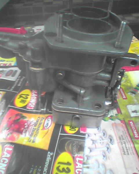

Karburátor sme dnes rozobrali a pretesnili. Boli v ňom dve závady:
1. jeden vzdušník zapchatý bordelom.
2. hladina v plavákovej komore nebola nastavená 8mm ako má byť, ale omnoho viacej.
Konečne sme objavili niečo, čo je zlé. Aspoň ňáky pokrok.

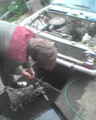

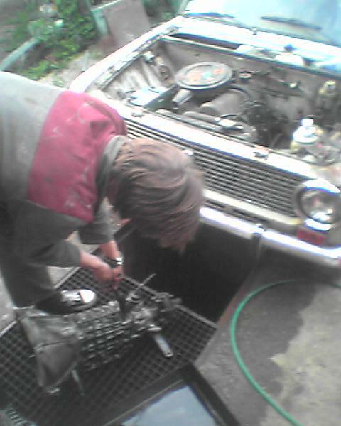

Bol zahrdzavený ten tisíchran a kovové časti spojky boli od laku, takže to asi tiež dopomohlo. Vymenili sme aj zadný simering na motore, lebo tade tiekol. S páčením nám pomáhal aj Doktorov otec, čo sa v ladách hodne vyzná. Najprv skúšali odtrhnúť prevodovku autolanom zapnutý za audi, ale roztrhlo sa.Páčili sme 1,5 metrovými pajsrami a nič. Tak sme rozbili kladivom zvon, povolili šróby, riadne zapáčili a letela von aj so spojkou. Huráááá. Nakoniec sme zistil, že lamely sú ešte v dobrom stave, takže vlastne nanič. Ale sme radi, že sme takúto patáliu zistili a odstránili u doktora a nerobili to u Dušana, príp. v poli,lebo tam by sme mohli ísť do...
Ak ide aspoň trochu prevodovka povytiahnuť, treba vopchať medzi nu a motor kus hrubého plechu tam kde idu obidve spodne šruby do bloku a šruby zaskrutkovať zo strany bloku a len doťahovať a ono ju to nakoniec vytlačí :wink: netreba nič rozbíjať :)

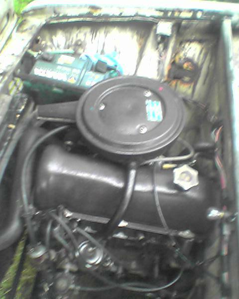

Takže motor už nabehol :blob7: :blob8: :blob2: :blob3: Po výmene indučky, sviečok, palca v rozdeľovači. Palivové čerpadlo sa opravám tiež nevyhlo. Dostalo nový spodok, membránu, tesnenia pod prírubu a blok. Motor bežal na cca 2000 ot voľnobehu a pridaním plynu ho dusilo.
Bolo to tým, že šrób na nastavovanie prívery vzduchu je takmer na maximum zatiahnutý. Pred tým, ako sme šahali do karburátora to išlo na voľnobežné otáčky. Zdvih plaváka bol nastavený asi 1,6 mm namiesto 0,8. Keď budeme mať zas možnosť požičania batérie, nastavíme , čo treba. Inak v otázke vzhľadu prebehli tiež drobné úpravy.
