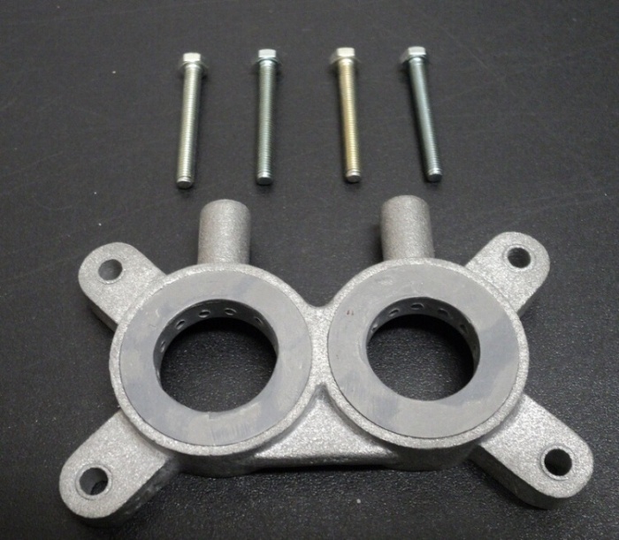

Mám tu jeden dotaz (pravděpodobně na Marka), ale jsem samozřejmě rád za každý názor. U Lady 1500 mám mixer plynu s menším průměrem, než je průměr sání karburátoru (je to originál). Původně byl mixer namontován výše s mezerou cca 2,5 mm na distančních odřezcích gumové hadice, takže vzduch sál i pod mixerem (nad sáním karburátoru). Časem se nějak distanční guma stlačila a začala rozpadat, tak jsem jí vyhodil. Mixer sedí přímo na karburátoru. Úplně jsem nepochopil význam té mezery, ale nic jsem po změně nepozoroval (asi ještě chudší směs s distanční mezerou, než bez ní ? ? ?).
Napadá mne, jestli to omezení proudění vzduchu přes mixer s menším průměrem neomezuje taky úmyslně plný výkon motoru. (U Lady 01 totiž byl mixer s prakticky shodným průměrem jako sání karburátoru). Nevím už jestli to byl originál mixer, nebo nějaký univerzál na více karburátorů. Je to už moc dávno. Každopádně výkon na LPG byl trošku menší, než na benzín.
Ale teď se to chová u 1500 stejně na obojí.... Na fotce je ten mixer, jaký tam mám.

K tomu mixéru LPG ... a jaký průměr tedy má? Neuvažuj totiž sání karburátoru, ale průměr difuzoru karburátoru - což je mnohem důležitější údaj.

Neměřil jsem ho, ale je to originál, co dodává H+L ( kde jsem si půjčil fotku ) a je dodávanej i k sadám BRC i Lovato, jak jsem zjistil na netu.

Vašátore, průměr obou průduchů v mixéru je stejný u obou komor karburátoru. Je to 23,9, možná 24 mm (asi nepodstatná výrobní tolerance). A ty dirky v kroužku pro přívod plynu jsou jedna vedle druhý (při montáži iniciativně zvětšily jejich počet na dvojnásobek, zřejmě pro lepší nasávání a mísení plynu).
Příspěvky: 9550
Re: Ventily - seřizování a vše okolo
V tom případě bych to nechal být, průměrem pro první komoru naprosto dostačující, pro druhou ... no, tak na hraně (mým lajckým odhadem, předpokládám, že tam máš karburátor Ozon).

Ono je vlastně i na té katalogové fotce vidět, že jeden otvor má být větší, což u mě v reálu není. Kolik by to mělo být na té druhé komoře (blíž k motoru), hádám 28 mm ?
