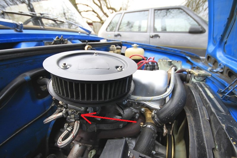

velmi v skratke - trochu ho vytoc von a pomaly ho zakrucaj. Ked zacne volnobeh klesat potoc ho kusok spat(zhruba o strvrt otacky)...

tak nejak mam dilemu, ci Ti mam v tomto radit, ked ani nevies kde je ten sroub pochybujem, ze budes vediet ako to spravne nastavit

Majo, ti nevím teda, ale nestaví se weber spíše na "vrchol" otáček? Navíc to bude mít spíše jen vliv na směs při volnoběhu. Při provozu se spíše hraje na rozměry vzdušník/tryska. Pokud ne, tak mě nekamenujte, jsem jen laik-nadšenec-zoufalec

Jako, abysme to dostali do dobreho stavu, museli bysme vlastne prvne zahodit ten kakac a namontovat origo filtrbox

Jo, jsem se zeptal na Lada-Welt take, a ten sroub je jenom na volnobeh, jinak bych potreboval vetsi trisky v karb. nebo vetsi karb...ten je ted´z 2101 (original), ale jsem se koupil ten stary karb z 2103/2106...ten bude lepsi, ale jsem ho jeste neinstaloval.
Dneska jsem "testoval" muj modry kyblik ... a jel dobry! je to jako kdyz "papate" mentolovy bonbon a potom se dycha lip...jsem spokojeny s tim, a mezi 4000 a 6000 rpm rve jako agresivni byk.

Ahojte,chtěl bych radu..mám 21053 (1.5)
Vyměnil sem vzduchový filtr za novy, při prudkém sešlápnutí plynového pedálu se prvně zahltí vzduchem a pak až jde do otáček..otázka je proč se to při sešlápnutí pedálu tak zahltí vzduchem??dekuju

Funguje ti akceleračná pumpička?

Ano na akceleracni pumpicce sem vyměnil membránu a stale to dělá,a zkoušel jsem pridat směsi a aj trochu víc otáček a nic nepomohlo..přemýšlím jestli nenatahnout "husí krk,chranicku na kabely" na přívod studeného vzduchu ale to asi moc nepomoze :/

Hele - blbá otázka, ale zeptat se musím:
Sundal jsi z toho novýho filtru papírový kroužek? L.

Motor se vzduchem nezahltí, problém není ve filtru (pokud jak již správně poznamenal Luděk, je sundaná papírová ochrana), ale v přívodu paliva do motoru. Čili v karburaci (předpokládám, že předstih je nastaven správně). Jak již Viko správně poznamenal, problém bývá ve většině případů v akcelerační pumpičce. Výměna membrány je jedna věc, ale kontroloval jsi střik akcelerační pumpičky? Opravdu vydatně stříkne palivo? Nebo jen "ucmrndává" či nestříká vůbec. Může být ucpaná tryska, kulička zpětného ventilu může být přilepená na dně a pumpička dává málo ...
