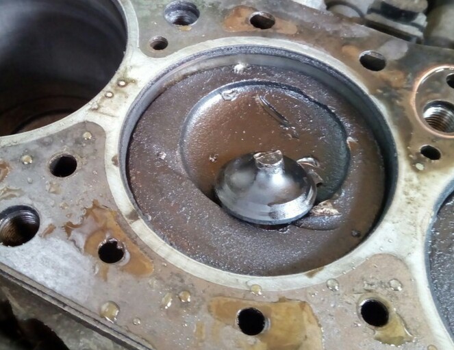

Tak zavadou byl jeden hydrostel, ale po složení se zasekla mechanicka část napínáku a pri startovani mi spadl retez, a toto se podarilo...
Re: Niva Ondra
To vymenis ventil a jezdi se dal, ne? Jak se zasekl, to jej nenatlacil olej a dat mechanicky napinak by to nepořešilo?

V tom napinaku asi rupla ta pruzinka, retez sjel na vacku, a protocil starter tak ze se to potkalo...
Uz mam objednanou klasiku, a dokonce jsem sehnal i mpi hlavu...
Blby je ze ten ulomeny ventil zničil sedlo a ten opravar ma zapal plic... Takze jezdim s druhou...

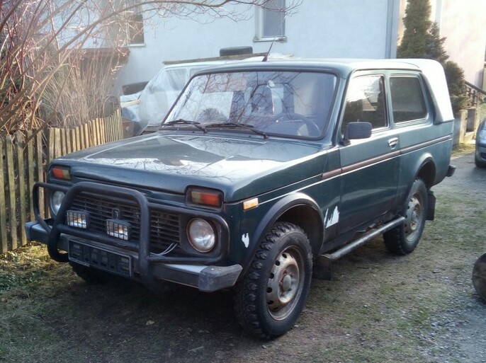

Prý je to nemoc, ani služební hilux mě nevyléčil
Nešlo odolat
Nešlo odolat
Re: Niva Ondra
Tak ta je ..luxusni, jak se ti to stalo?

Re: Niva Ondra
Mpi 2001 za 12000, docela udržovaná, 60km od baráku. Vrčí, jezdí... Nekupto... Náhoda že jsem byl první...
Je to od srpna treti, musim brzdit...snad posledni...
