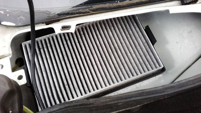

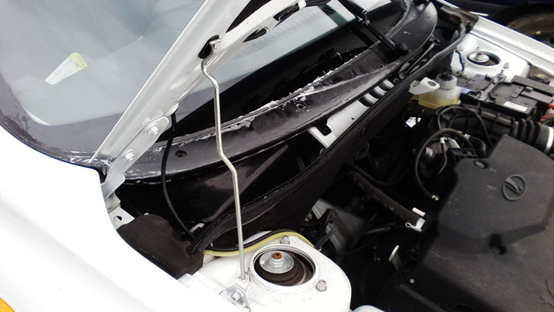

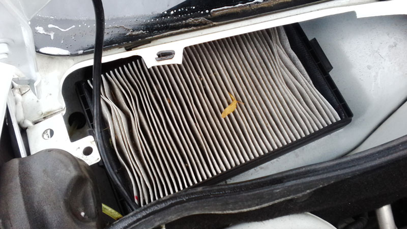

Joj aké konšpirácie, normálna bežná výmena peľového filtra po roku, hlavne nasaje vlhkosť tvoria sa tam plesne huby civilizácia a pachy. Samozrejme sa vlhkosť naniesla aj počasím, mám gumené koberčeky kde stojí voda, skontrolujem aj pod kobercami a samozrejme odtokové veci. Zajtra to rozoberem 5+2 šroubky a vybavené, hodím fotku čo tam bolo, zišlo by sa to prestriekať dezinfekciou na klimošku v spreji ale posledné dni som mal čas sadnuť na zadok až večer, tak som zabudol a mať garáž alebo prístrešok je veľká výhoda čo na sídlisku nemám. Tá čumenda a múdrosti na parkovisku čo každý prihodí pri otvorenom kufri auta sú niekedy až neskutočné :mrgreen:
Příspěvky: 11745
Re: LADA 2191 - Polárna Líška
Ja si myslim,ze rozdiel na filtri nespozorujes. A ani sa to nezlepsi vymenou. Ale skus, mozno tam mas kopec listia alebo co

Dá sa povedať, že práve dnes oslavujeme s mojou Grantou prvé výročie :) Preto aj keď bolo horšie počasie ako včera (okolo-1) za odmenu, že bola poslušná, dostala k prvým narodeninám umývanie, vysávanie, navonanie, výmenu peľ.filtra, zajtra ešte dofúkame, trošku som pozabudol :mrgreen:

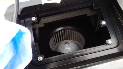

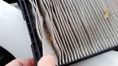

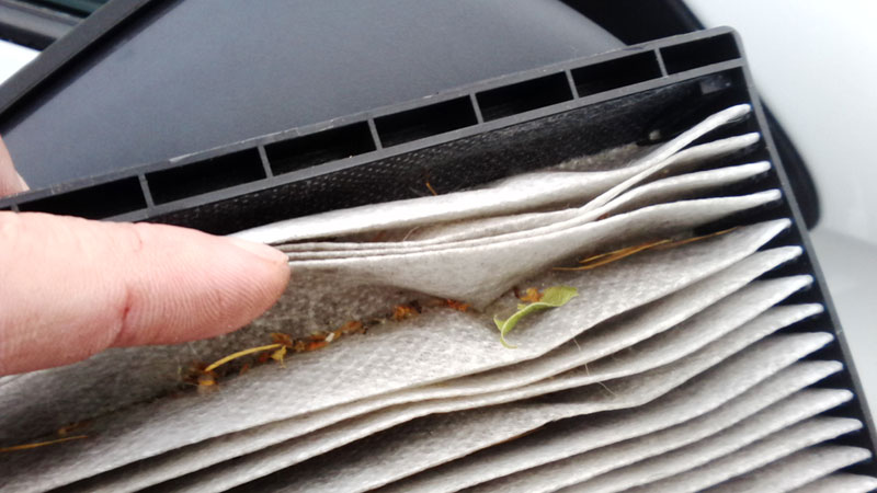

Aj keď mi krehli ruky čo by som pre kočku moju neurobil, vypadávali mi z ruky nádstavce, ale nebolo to nič náročné. Za pozornosť k posúdeniu dávam fotky peľového filtra po roku prevádzky, sami rozhodnite či ho bolo potrebné meniť, dokonca som už dlhší čas pozoroval rezonancie - drnčanie v oblasti ventilátora a na jeho fotke držia štyri strieborné samorezky plastového tela vzduchovodu, dvojica z nich bola voľná, boli skoro vykrútené. Tie som skontroloval utiahol, vycistil telo vzduchovodu ventilátora, skontroloval chod ventilátora, všetko zas vyutieral dosucha prekontroloval odtoky pod filtrom a nasadil nový filter, aj keď odporúčajú nasadiť ho do plastového rámiku originálu a vyrezať starý, nový sedel natesno, pevne aj bez uchopenia, pred letom ho skontrolujem či nezmenil tvar. Plasty šli dať dole a nasadiť ľahko. Vcelku je to nenáročná výmena trvajúca pár minút, neviem koľko by si vyúčtoval servis, ale zvládol by to aj menej skúsený majiteľ vozidla.

Tak kvoli tomuto sa ti okna urcite nemlzili, mavam aj viac zaspineny.

Keby si bol za ten rok najazdil 15tkm,tak ti ho vymenia pri servisnej prehliadke.Ak to konečne stihneš do leta :) ,tak ho nemusíš kontrolovať ty,lebo ti ho pri servisnej vymenia.Menia ho teda každých 15tkm :D .Ok,ale ak si sa ho rozhodol po roku vymeniť,určite si nespravil zle.Ale pravdupovediac podľa foto ten filter nebol príčinou zahmlievania okien.Buď sa ti viacej zahmlievajú vplyvom terajšieho počasia,alebo hľadaj príčinu inde :) .
