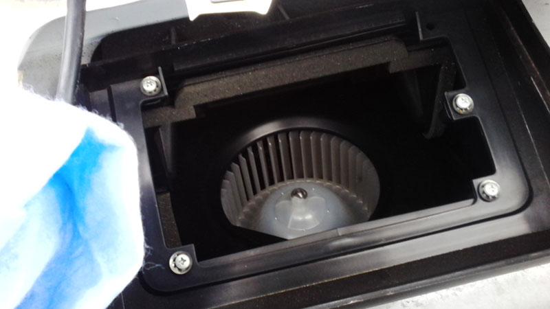

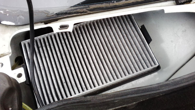

Aj keď mi krehli ruky čo by som pre kočku moju neurobil, vypadávali mi z ruky nádstavce, ale nebolo to nič náročné. Za pozornosť k posúdeniu dávam fotky peľového filtra po roku prevádzky, sami rozhodnite či ho bolo potrebné meniť, dokonca som už dlhší čas pozoroval rezonancie - drnčanie v oblasti ventilátora a na jeho fotke držia štyri strieborné samorezky plastového tela vzduchovodu, dvojica z nich bola voľná, boli skoro vykrútené. Tie som skontroloval utiahol, vycistil telo vzduchovodu ventilátora, skontroloval chod ventilátora, všetko zas vyutieral dosucha prekontroloval odtoky pod filtrom a nasadil nový filter, aj keď odporúčajú nasadiť ho do plastového rámiku originálu a vyrezať starý, nový sedel natesno, pevne aj bez uchopenia, pred letom ho skontrolujem či nezmenil tvar. Plasty šli dať dole a nasadiť ľahko. Vcelku je to nenáročná výmena trvajúca pár minút, neviem koľko by si vyúčtoval servis, ale zvládol by to aj menej skúsený majiteľ vozidla.

Ta bílá tomu autu fakt sekne, moc pěkné, závist. Když se ti to zamlžuje pomáháš si třeba klimou? Nemůže být ucpaný odtok kondenzátu?
Re: LADA 2191 - Polárna Líška
Tak kvoli tomuto sa ti okna urcite nemlzili, mavam aj viac zaspineny.

Keby si bol za ten rok najazdil 15tkm,tak ti ho vymenia pri servisnej prehliadke.Ak to konečne stihneš do leta
,tak ho nemusíš kontrolovať ty,lebo ti ho pri servisnej vymenia.Menia ho teda každých 15tkm
.Ok,ale ak si sa ho rozhodol po roku vymeniť,určite si nespravil zle.Ale pravdupovediac podľa foto ten filter nebol príčinou zahmlievania okien.Buď sa ti viacej zahmlievajú vplyvom terajšieho počasia,alebo hľadaj príčinu inde
