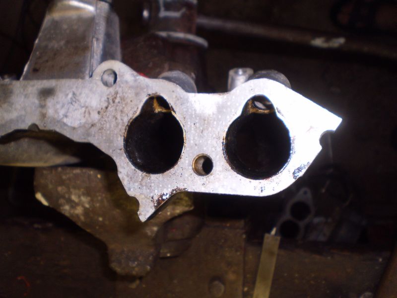

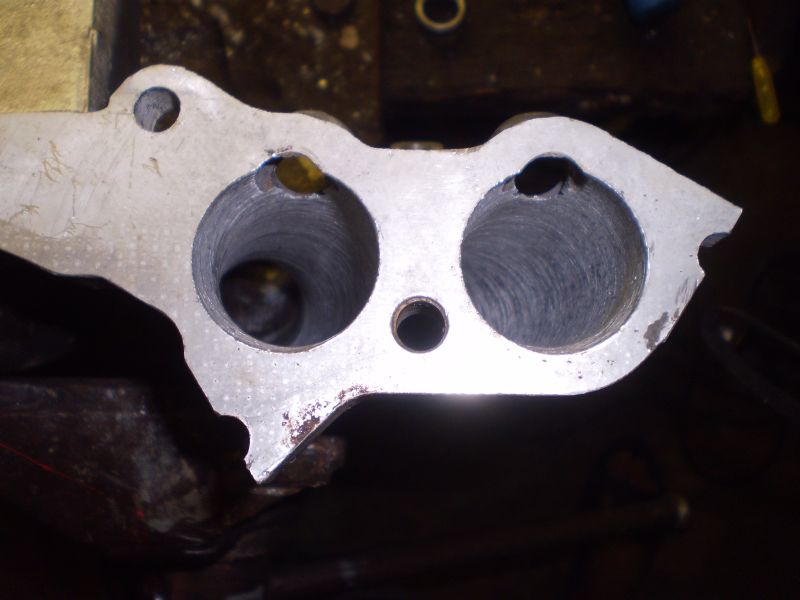

Konecne som sa pustil do hlavy, vyhodou je, ze mam nahradnu, takze na nej mozem pracovat bez toho, aby som musel rozoberat motor na kombiku. Ked ma človek pripravky, tak to je radost pracovat. Dostal som sa sice len k vylisovaniu voditok, ale zato som popracoval na sacom potrubi. Saciepotrubie u MPi sa sklada z dvoch casti, z kratkej a dlhej, ktora je zatocena do "slimaka". V spoji kratkej a dlhej casti je priemer kanala 36mm a pri vstupe do hlavy 30,5mm. Kedze kanal v hlave chcem spravit na 34mm, rozfrezoval som aj kratke sanie na 34mm. Na 36mm prechadza tesne pred napojenim na dlhu cast sania.

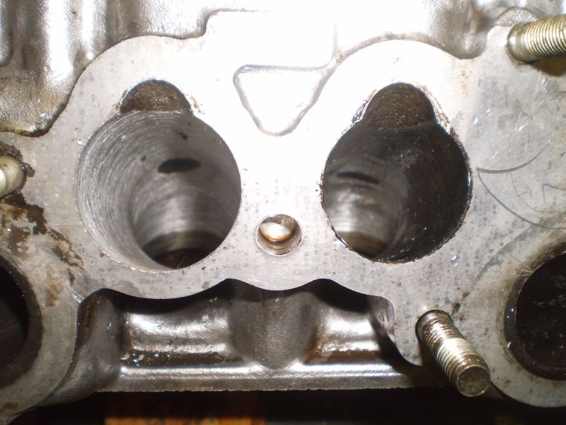

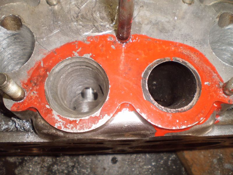

Sedla som rozvrtal z 32,5 na 34mm a skusobne spravil jeden cely kanal, tiez 34mm. Sanie je posunute minimalne o 2mm vyssie, takze musim dorobit prechody. Zaujimave je, ze to nesedi na viacerych hlavach...njn, ruska nepresnost so 100%nou pravidelnostou :mrgreen:

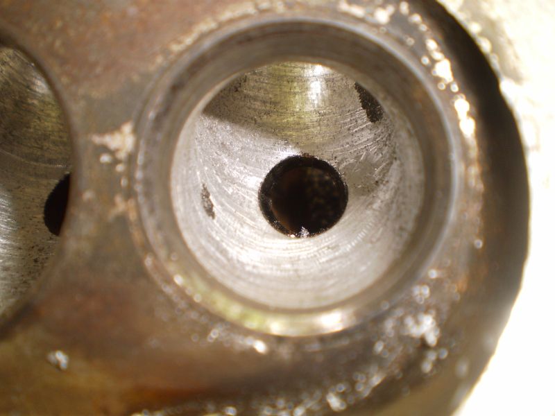

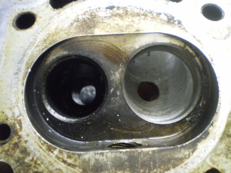

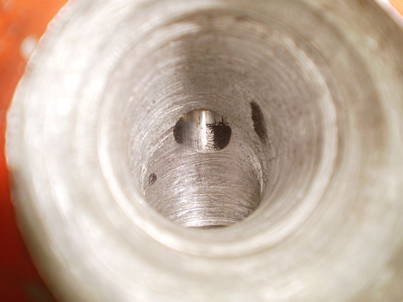

Povodny vyfukovy kanal, ktory mal v sedle 27,5mm a na vystupe z hlavy cca 28mm som rozvrtal tak, ze na vystupe z hlavy je cca 35,5-36mm, vystup z hlavy je zosuladeny podla zvodov, pretoze zvody nie su v osi s kanalmi, a kanal sa postupne smerom k sedlu zmensuje na 29 az po voditko a od voditka 28 az po sedlo (aj sedlo je rozvrtane na 28mm. Nejake fotky ako dokaz :mrgreen:

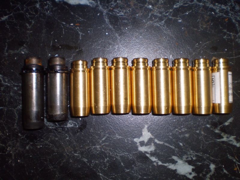

Bronzove voditka Samara

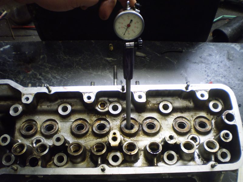

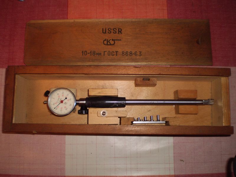

Dnes prebehlo meranie osadeni voditok. Vysledok - budem musiet kupit voditka s vacsim priemerom, aby som zaistil "predpätie" 0,05-0,07mm. Sucasne otvory tuto podmienku nesplnaju a hrozi uvolenie voditka za jazdy, co by asi nebolo moc prijemne. Nevie nahodou niekto rozmer prvej opravnej sady? Origo by mali mat 14,07mm. Potrebujem nieco od do 14,10mm.
Příspěvky: 9552
Re: Coryho 21044 - nahrada za Prioru
Origo mají dle jednoho katalogu 14,07 a dle druhého 14,06mm. První opravný rozměr +0,05 a druhý opravný rozměr + 0,20
