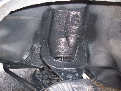

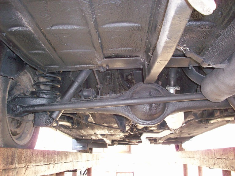

pěkná práce ale jak je člověk úžasně zasr.... od tlumexu co ? když leží pod autem a stříká podlahu :?
Příspěvky: 12138
rosta píše:pěkná práce ale jak je člověk úžasně zasr.... od tlumexu co ? když leží pod autem a stříká podlahu :?
Mě povídej...aji trencle mam od konkoru.... :mrgreen: A zákeřnou fotku, kde vypadam dobře jako ten maskovanej..... Zpod blatníků to kape na hlavu.... :P

To mi povídej.Myslel jsem že se budu koupat v ředidle.
rosta
Příspěvky: 1417
Bydliště: Moravany u Holic
Příspěvek od rosta »
:lol: aslespon nezrezneš :lol: :lol:

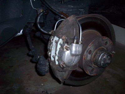

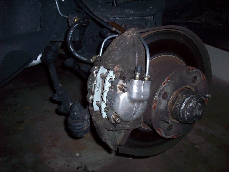

Takže konečně komplet udělané přední brzdy.

No docela třeba to bylo protože to brutálně tahalo k jedný straně.Tak když už jsem v tom byl tak jsem udělal obě strany.A proč bych měl nadávat?
Máš to udělané pěkně a vše je tak, jak by mělo být, až na jednu věc - a to vodící tyčky destiček. Máš je dané opačně, temováním a pružinkama ven. Ty mají být na vnitřní straně!
Dokonce máš na oku hadice i pojistné držáky. Jak se tak na to ještě jednou dívám, mám pocit, jestli nemáš hadici nějak překroucenou. Možná to ale je zkreslené jen na fotce.

Hurikán píše:Máš to udělané pěkně a vše je tak, jak by mělo být, až na jednu věc - a to vodící tyčky destiček. Máš je dané opačně, temováním a pružinkama ven. Ty mají být na vnitřní straně!
A ty vodící tyčky to vadí že jsou obráceně?Protože takhle tam byli daný už od začátku co to auto mám takže mi to nepřišlo že by byli špatně.
Příspěvky: 9490
Nevím jak u disků 2103, ale u 2101 ty tyčky drhnou o disk...
Nejde jen o drhnutí. 03 disky to snesou díky většímu ET. 05 disky ale už drhnou taky.
Hlavní problém ale budeš mít, až budeš chtít tyčky vyndat ven. Rády totiž přirostou a pak je musíš vyklepat ven kladivem přes vyrážecí trn. A zevnitř blatníku zcela určitě neuděláš!
Fuksa.Tomas
Příspěvky: 309
Bydliště: Chrast
Příspěvek od Fuksa.Tomas »
Hurikán píše:Nejde jen o drhnutí. 03 disky to snesou díky většímu ET. 05 disky ale už drhnou taky.
Děkuju za radu určitě to přehodím.
Fuksa.Tomas píše:
:wink: Není zač.
Já se s tím namordoval u jednoho auta, kde to takhle kdysi někdo udělal a byl to hrozný porod. Nakonec jsem to vyřešil flexou.
Příspěvky: 4354
Hurikán píše:Hlavní problém ale budeš mít, až budeš chtít tyčky vyndat ven. Rády totiž přirostou a pak je musíš vyklepat ven kladivem přes vyrážecí trn. A zevnitř blatníku zcela určitě neuděláš!
Na druhou stranu mě teď napadlo, takhle se s nimi snadno jednou za čas hne, skrz disk. A vyklepat vyrážecím trnem nevím, vždycky jsem je nejdřív rozhýbal tak 0,5cm sem a tam a pak to bylo skoro o vytahování ne o násilném vyrážení. Ale nikdy mi nepřirostly na fest. Mám je takhle http://www.mujweb.cz/www/teepee/lada/la ... G_6403.jpg a když se "kola" takhle natočí (jen volantem), tak tam zevnitř nějaké místo na vyklepnutí bude. Násilí které potřebuje více prostoru než je tento nemusí snést oka tyček.
