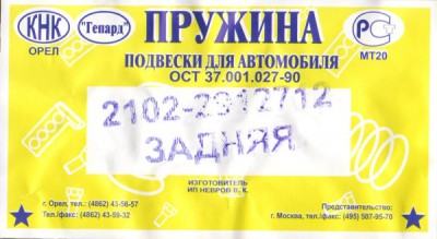

Tak 2104 se dočká dalšího nového dílu, už je to skutečně nutné.
Cooper
Příspěvky: 1070
Registrován: úte črc 21, 2009 16:54
Bydliště: Ostrava
Příspěvek od Cooper »
Překlad? :-D

pružiny?
dvk
Příspěvky: 2562
Bydliště: okr. Přerov
Příspěvek od dvk »
Zadní ...
Michal Pokorný
Příspěvky: 3826
Příspěvek od Michal Pokorný »
Ano, zadní pružiny. Momentálně jsem se z lehka pustil do rekonstrukce domu a potřebuji sem tam něco těžšího odvézt. Samozřejmě s maximálním ohledem na interiér.
Minule jsem naložil pár pytlíků cementu a měl jsem zástěrky do poloviny na zemi, s tím se nedá jezdit.

Tak pružiny zatím stále leží v dílně na stole :oops:
