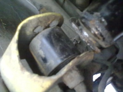

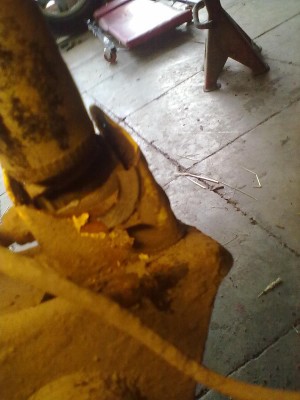

Nesetkal se někdo s tím, že by zadní desítkové tlumiče dole v tom oku, byl váleček z hliníku?
Příspěvky: 10664
Re: Tlumiče a pérování
Zrovna převčírem jsem měnil zadní tlumiče (pravda, sice na hranatci, ale to je snad jedno) a ty válečky mi připadly jako poctivý železo nejen váhou, ale i zrezivěním. L.
tavri
Příspěvky: 1394
Bydliště: Trutnov
Příspěvek od tavri »
Luděk Musil píše:Zrovna převčírem jsem měnil zadní tlumiče (pravda, sice na hranatci, ale to je snad jedno) a ty válečky mi připadly jako poctivý železo nejen váhou, ale i zrezivěním. L.
Nechal jsem si vypreparovat kostky a nechal je dát na strakatou. Taky mi to nešlo povolit, proto jsem to dal do servisu, že to nahřeje a pak to povolí. Majitel servisu mi volal, že mu jeden tlumič nejde povolit jak je to zoxidovaný, prý kdyby to byl kov, tak to rozpálí do červena a vytukne. Jenže po nahřátí se to s hliníkem deformovalo a vyrazit nešlo. Šroub musel odříznout, na soustruhu vytočit nový váleček, nově nalisovat do oka... podrobně zjistím až si káru přeberu. Prý odpojoval talíř, brzdovou trubku aby se k tomu dostal.
Na starých tlumičích z bílé byl taky kov, jenže to byly už měněné Samarácké s datem výroby kolem r. 1990.
Když mi onehdá na bílé měnil zadní tlumiče, důvod stejný, nešlo mi to povolit, tak ten tlumič taky nahřál, autogenem spálil gumu a pak odříznul. Jinak to nešlo. Co bylo na těch původních (1999) nevím, dávno šly do hutí.
Tak se právě snažím zjistit, jestli desítkové tlumiče oba s rokem výroby 1999 nejsou dělány s hliníkem.
tavri
Příspěvky: 1394
Bydliště: Trutnov
Tak fakt tam byl hliník. Je to hotovo. 700 kaček včetně výměny přední manžety a dotažení olejové vany, seřízení světel.

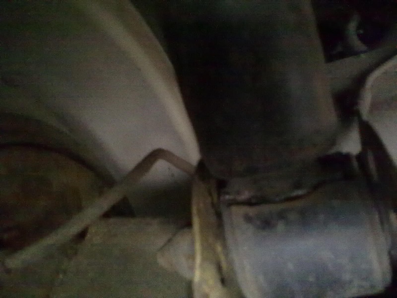

Pokračuji v testování zadních tlumičů, po Fenoxech jsem sáhl do lada skladu a namontoval Delphi. Po dvou letech ale i delphi K.O. Vytrhlo se spodní oko. Tak jsem koupil Monroe :) Jsem zvědav zda je to ta pravá volba :D
Jinak není to nic příjemného když si sedne laděna prdelkou skoro na zem. :) Myslím že jízdy po D1 jsou opravdu dobrej test na výdrž tlumičů..
Příspěvky: 4722
No to je docela děsivý ,když to takhle řachne. Dá se s tím aspoň trochu ject ?
žež
Příspěvky: 214
Bydliště: Křtiny
Příspěvek od žež »
Jak to upadne a střelí dolů tak taháš prdel po zemi. Teda zástěrka to odnesla řádně :) A to než jsem zastavil ujel jsem tak 100 metrů. Jet by se možná kousek dalo ale já na to neměl srdce :D
