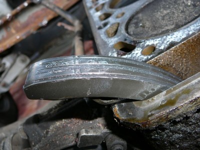

Dnes došlo na rozborku mého původního motoru z 043 . Po pročtení odpovědí mně začalo hryzat svědomí jestli opravdu tomu motoru neubližuji a neměl bych poslechnout většinu . Po sundání vačky jsem tomu ani já nechtěl hned věřit JE TO MOŽNÉ po těch km ? Fotky hovoří za vše ! Tlumič kmitů je téměř nepoškozen Napínák je na tom huř ale měnit se nebude (motor jde do "projektu" 1500) .Vše mám ofoceno .
Další : Největší poškození dle mně zaznamenal blok protože ve válcích není ani stopy po "honování" .
Prstometricky ale není "hranka" nikterak výrazná a věřím že motor bude sloužit věrně dál .
PS: A teď "babo" raď :?: Zachovat se k motoru 1700 co příjde do generálkované kastle stejně ? Asi znám odpověď . Jen skrátím intervaly výměny .

Pěkné, moc pěkné, ale ve fotografiích vidím něco příšerného, stihl se ti do toho nafoukat píseček :? , viz. pohled na vahadlo, ovšem třeba je to jen kaz fotky.
Koko Loko píše: vidím něco příšerného, stihl se ti do toho nafoukat píseček
Ha vidím to také :roll: ale píseček to není , je to trocha obroušené barvy která létala vzduchem páč kámoš brousil o 5 m dál auto . Hlava půjde umít ,snížit,a zabrousit ventily. Motor čeká těžká práce ale na tisíce ujetých km se to počítat nebude .

Tohle se dalo čekat, nic divného. Že motor bude uvnitř čistý je celkem samozřejmé, neb palivo produkuje při svém hoření naprosté minimum sazí. Nicméně to opotřebení válců, o kterém je tu psáno, je bohužel taky věc, kterou jsem předpokládal. LPG je velmi suché a agresívní palivo, které svým hořením se vzduchem produkuje něco co spalováním benzinu nevzniká, a to jsou kyseliny dusitanového a dusičnanového charakteru. Do oleje se při studeném motoru dostává LPG v nespálené formě, s nímž olej chemicky reaguje a zejména právě těžké dusičnanové soli (z nichž se hořením stávají kyseliny) jsou příčinou rychlé chemické degradace oleje. Systém odvětrání klikové skříně rovněž udělá své.
Je dokázáno, že po ujetí cca 5000 - 6000 km spalováním LPG je olej chemicky znehodnocen natolik, že je nutné jej vyměnit. Samozřejmě toto není měřítko (každý motor je jinak technicky vyspělý, v jiné kondici, jinak seřízený a pracuje v jiném režimu), nicméně je to alarmující číslo. Navíc tyto agresívní kyseliny a soli narušují povrch kovových částí motoru zejména v místech, kde olej nepůsobí tlakem, nýbrž ostřikem (proto to opotřebení válců - mazací film se na stěnách válců trhá, protože olej je znehodnocen chemicky přítomností nežádoucích látek, podobně jako když do oleje proniká nespálený benzin).
Paradoxně nejméně se olej chemicky znehodnocuje v motorech spalujících motorovou naftu (to je rovněž dokázaný fakt). V naftových motorech se olej sice znečišťuje sazemi (proto je velmi rychle černý jako uhlí), ale chemicky stárne nesrovnatelně pomaleji (záleží na obsahu síry a fosforu v naftě). Některé testy dokázaly, že po ujetí 15.000 km v naftovém motoru byl olej sice zahuštěný sazemi, ale po výměně filtru schopen pracovat bez ztráty kytičky ještě téměř 10.000 km. Mimochodem - můj motor TDi vevnitř vypadá naprosto stejně jako ten Sašův (má najeto přes 200.000 km a spaluje výhradně motorovou naftu :wink: :wink: :wink: ).
Sašo, pokud ten motor chceš používat dál, asi bych na Tvém místě nechal válce olíznout na prvý výbrus. Jistota je jistota a nestojí to tolik (i s písty a kroužky do 4000-5000 Kč). A dobře míněná rada - když už se nemůžeš bez LPG obejít ani na kilometr a pořád zarputile tvrdíš, že se dá s běžným motorem trvale spalovat LPG, zkrať výměnné intervaly oleje (byť za cenu "snížení" kvality používaného oleje). Pořád si totiž myslím, že je pro takový motor lepší, aby jej mazal třeba MOGUL za 60 Kč / litr a výměnný interval byl 5000 - 6000 km než abys používal syntetiku za třikrát tolik peněz a natahoval výměnu na dvojnásobek výměnného intervalu. Jak vidno není to právě správná úvaha :wink: . Nicméně je potěšující, že jsi na to přišel sám :wink: .

Marku motor byl darován na jistý (projekt "1500") a nepočítá se sním v normálním provozu . Bude to jen na :shock: Takže kromě zabroušení ventilů a snížení hlavy zůstane takhle . Dokonce se nechá asi tak "zasr....ý olejem .V tom Jsi měl naprostou pravdu když jsi psal že plná syntetika uniká lehčejc přes těsnění (tekl všade). Motor jsem rozebral jen ze zvědavosti .Udivuje mně ale stav vačky a vahadel .Na tlumiči kmitů u horního šroubu byla malá prasklinka (únavový lom) zaděláno na něj bylo už z výroby (vryp od ohýbačky) "dočasně" to vyřešilo COčko .
Pokusím si půjčit dutinoměr a zjistit opotřebení válcu.

Vačka a vahadla potřebují tlak, stejně tak i šály na klice. Pokud tam tlak je (což beze sporu byl), nebývá až takový problém. Například vačce nejvíc škodí málo oleje v motoru (nízká hladina způsobí, že při nižších otáčkách tam prostě nedoteče). Rovněž vačce škodí mechanické nečistoty (což rovněž vylučuji). Nicméně pokud se olej degraduje chemicky, dochází k opotřebení kluzných částí motoru, kde působí tzv. olejová mlha, tedy tam, kde se maže ostřikem - tedy třeba právě na válcích.
Pro motor je nejhorší, když se toto agrasívní prostředí nachází přímo na stěnách válců. Tato situace nastává nejčastěji při studeném startu, kdy směs je bohatá a nedostatečně promísená, nehomogenní a tudíž mizerná :wink:. LPG je nekvalitně převeden do plynné formy, jeho kapičky se ještě před zplyněním v atmosféře a shořením dostanou na stěnu válce a potrhají olejový film. Navíc ulpí v pórech stěny válce a stopách po honování a po přejetí pístu se nachází pod pístem (kde se dostávají do přímého kontaktu s olejem - a je zle). Z toho důvodu je doporučeno zahřívat motor provozem na benzin aspoň do teploty +40°C (potom by mělo být zajištěno kvalitní zplynění LPG a jeho "agresivita" je menší).
