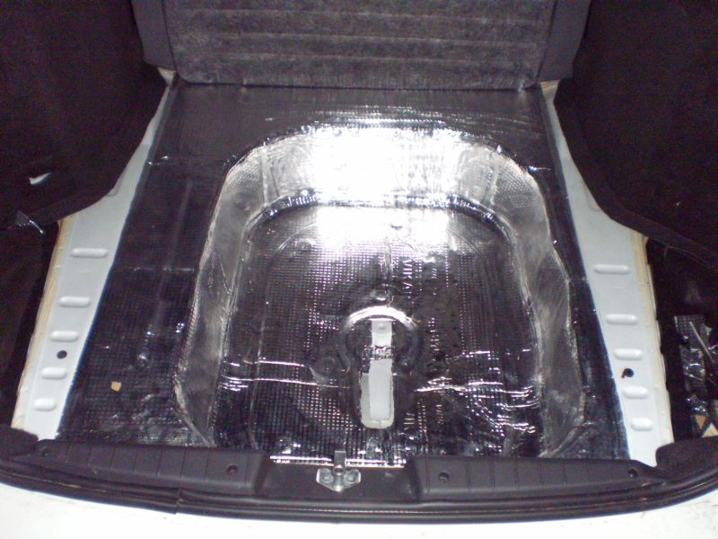

Zatial len spodok, bočné koberce dám dole až ked zakúpim reproduktory.
vyzerá to až nechutne mocne mocné :-D
Příspěvky: 6295
Hezký, zrovna nedávno sme s Plavcojem odvezli něco podobnýho do šrotu :-) Hele koukám, že do priror opět začli dávat ty plastový kapsy jako byly v desítce. Doporučil bych až budeš mít ty koberce dole hlavně ta tam okolo kornoutů jak sou přeplátovaný plechy pořádně nastříkat nějakým hodně vzlínavým voskem a případně i mezi podběhem a latníkem a pod těma kapsama taky.
Příspěvky: 11714
Tie kapsy su polystyrenove :) Dik za radu, spravim to.

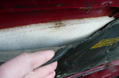

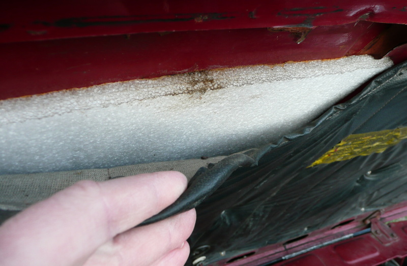

112zigul píše:Malý dotaz jak ten mirelon v těch dveřách bude vypadat třeba po čtyřech rokách?
Takhle vypadá izolace z Mirelonu na kapotě. Je tam buď 2,5 , nebo 3,5 roku, nevím to přesně, takové věci neeviduju. Izolace nebyla mytá a od té doby už nebyla sundavaná deka. Fotku dveří dodám později. Dveře jsem polepoval pár měsíců před kapotou.
