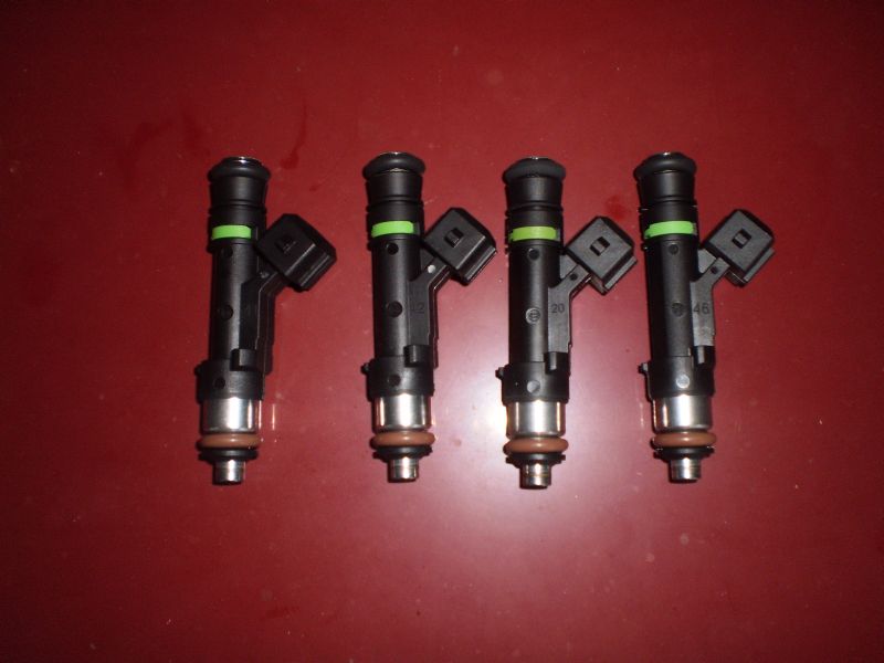

Vcera vecer som si povedal, že zakupim nove vacsie vstreky, tak som ich dnes kupil, rovno namontoval a vyskusal :mrgreen: Povodne boli 132cc/min, nove su 170cc/min, mal som moznost kupit 192cc/min, ale zasa to netreba prehanat. V normalnom rezime si to poradilo aj na origo nivackych krivkach, v rezime plneho vykonu opat chuddobne. Takze zajtra to este budem dvihat, ale najskor zmeriam tlak na vstrekovacej rampe, aby nahodou nebol vadny regulator. Pohravam sa s myslienkou zvysit tlak z 3 na 3,8bar.
Příspěvky: 6456
Re: Coryho 21044 - nahrada za Prioru
Ja by som bol asi zobral tie 192jky, ale ja som nenazrany :-D Idem pokukat, co mam vlastne doma za zasoby vstrekovacov, cas navratenia vstreku aj do môjho kombika sa uz blizi :-D
Příspěvky: 11724
Pozri sa na cislo tych volgackych...su to 0 280 158 107? Tie by mali mat 192cc/min. Potom su este 2 typy, 216 a 218cc/min, ale tam kde si ich kupoval, ma iba 192ky. Pripadne by si mi ich zapozical? :D
Příspěvky: 6456
jo, cislo sedi. A mam aj 200cc Weber z Fiata 1.8 a aj 270cc Weber z Fiata Tipo 16V. Ktore by si rad? :-)
(impedancne samozrejme vyhovuju)

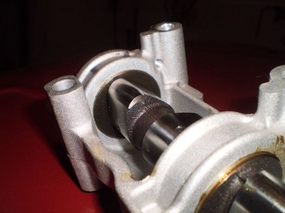

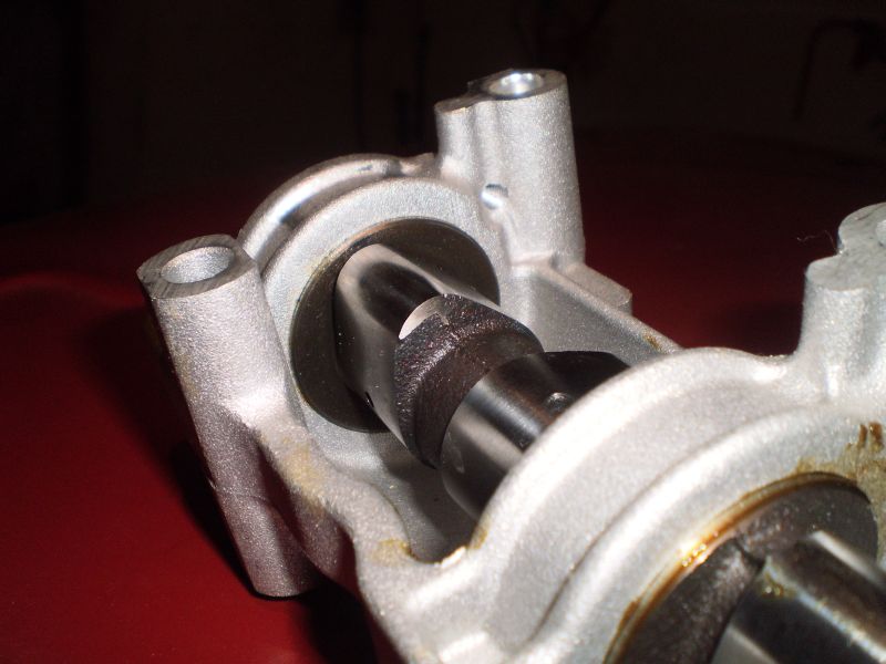

Rozhodol som sa, že sa najblizsi tyzden nebudem zaoberat cipovanim, objednal som si vačku ОКБ 4-44, je urcena pre hydrostely, casovanie 270°/265° (sanie/vyfuk), zdvih 11,6/11,6. Prekrytie ventilov 1,1mm. Tak uvidíme. Povodna vacka 21213 ma 283°/265° a zdvihy 10,7/9,5.Takze rozdiel je prakticky vo zdvihu.
Příspěvky: 11724
Ta vacka je uz doma je to OKB-44, cize vacka na klasicke nastavovacie sroby, mam objednanu este jednu, ktora je urcena na hydrostely.Ak budu hydrace fungovat, tak tak pojde OKB-4-44. V plane je objednavka hlavy s ventilmi 41/35, ale stale vo mne hloda myslienka upravit si hlavu sam.
Příspěvky: 9549
Musí se u této vačky upravit časování? Nebo lze použít standartní rozvodové kolo.
Příspěvky: 11724
Da sa pouzit aj standard, ale vyrobca odporuca nastavitelne. Dolezite je najst skutocnu HU piestu, na blokoch 03 a 06 je to z nepochopitelneho dovodu posunute - pri skutocnej HU je znacka na remenici pred znackou na prsiach a hlavne nastavit polohu vacky pri skutocnej HU. Pri skutocnej HU by mali strihat ventily na prvom valci tak, ze saci ventil by mal byt otvoreny cca o 0,2-0,3mm viac ako vyfukovy. Vtedy je nastavenie optimalne. Vela zalezi od vytahanej retaze a od toho ci je alebo nie je hlava znizena. Vyrobca garantuje, ze tato vacka sa moze pouzit na seriovy motor bez potreby zmeny map v RJ, resp bez zmeny nastavenia predstihu a karbu, ale pri karbovom motore je to nastavenie jednoduche. Dalej by sa mali upravit taniere drziace pruziny, staci rozvrtat ich dieru na vacsiu, aby sa tanieriky posunuli trosku vyssie - poistne kliny zajdu hlbsie do tanierika. Vtedy sa zmensi predpätie pruzin z 42 na cca 36kg, co ma za nasledok mensie rázy v rozvodovom mechanizme.

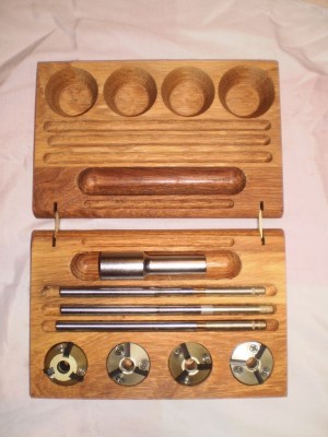

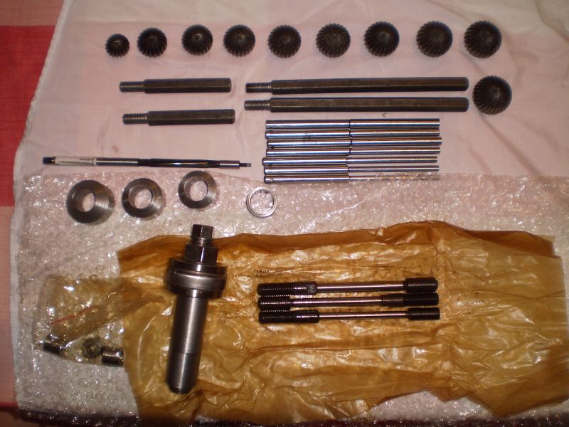

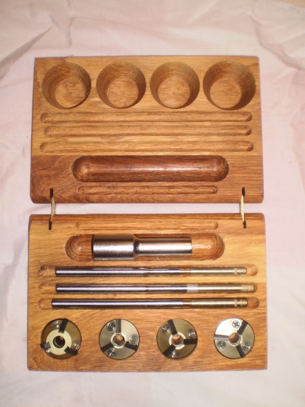

Příspěvky: 11724
A ide sa na vec...
