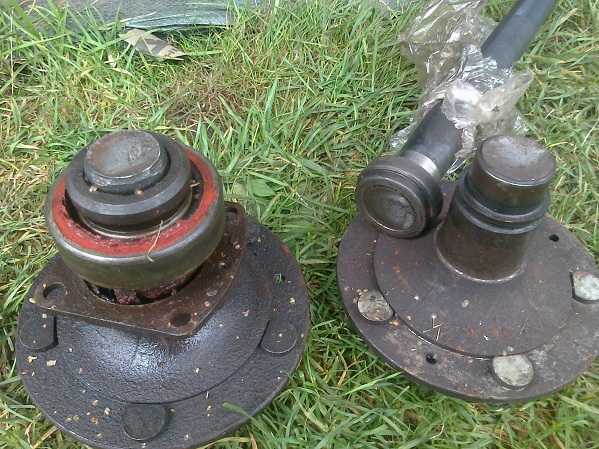

jinak napravu chci vyztuzovat, nevim, jestli jsi tu cetl o tech problemech, ze jsem odlomil 2 poloosy a jednou mi na dalnici ve Francii ulitlo kolo
jsem tam nekde videl stat ob par baraku kratkou nivu, byvas tam o vikendech? ze bych se nekdy stavil...
- Přílohy
- tak takhle lamu poloosy - vpravo zesilena z 2006, ulitla na dalnici za krouzkem a kolo vyjelo z loziska, vzalo mi to lem, stazeni z francouzke dalnice bylo za 7500,- kc :( vlevo slaba, minuly majitel ji natukal, aby krouzek nemohl ven, o necem, jako je vrub asi nikdy nic neslysel :/ taky to tam ulitlo, ale kolo alespon zustalo na lozisku, ten silikon jsem tam nacpal v africe, aby z toho neteklo tolik oleje, tam se patricne gufero opravdu nedalo sehnat...
