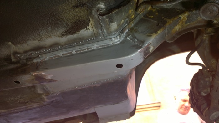

Další posun byl směřován dopředu. Původně jsem chtěl pokračovat od středového tunelu ven, ale z obav o pevnost karoserie jsem nakonec raději zvolil tuhle část...
levý roh, díra
levý roh, díra
Kam pasuje (mělo by pasovat) tohle
nový plech
nový plech
A takhle to dopadlo
na místě
na místě
celková před barvou
celková před barvou
po barvě
po barvě

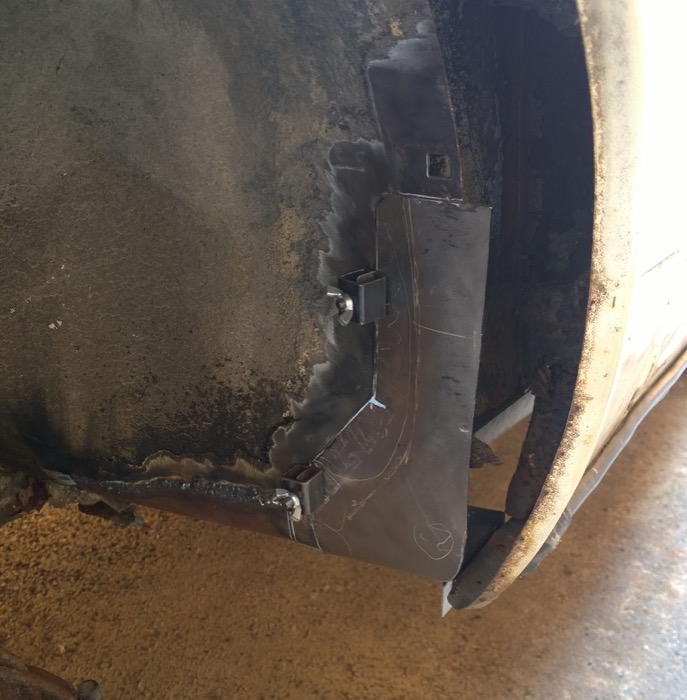

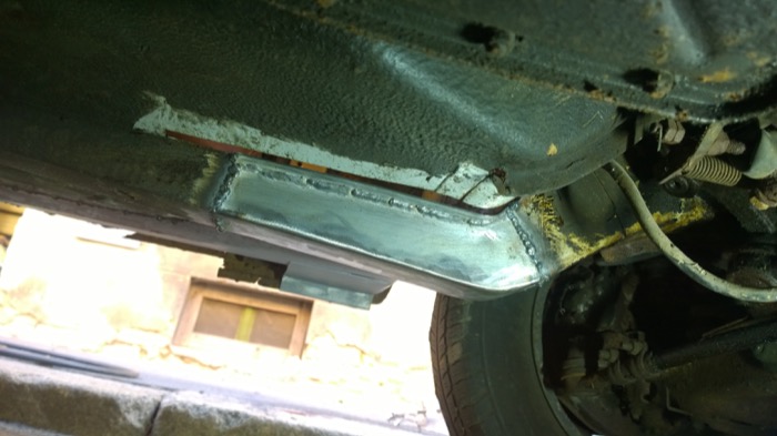

A aby bylo k čemu přivařit, musel se vyrobit i roh příčky
chybějící roh
chybějící roh
připravený plech na svém místě
roh včetně náběhu na oblinu tvořící podběh kola

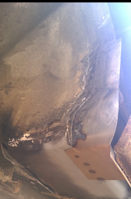

a přivařený
navařený roh
navařený roh
stav zevnitř po přivaření rohu

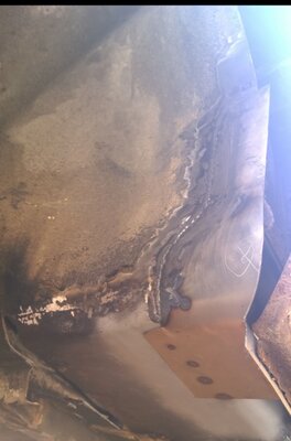

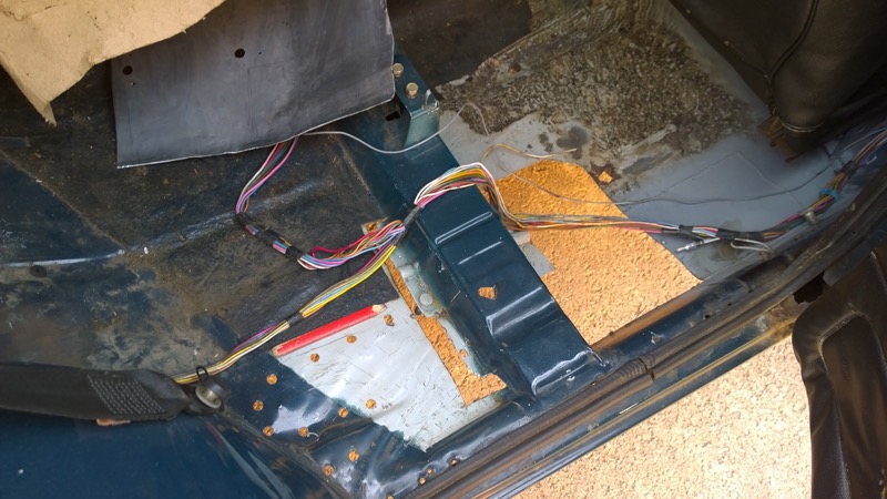

Konečně se zpevnila vnější část karoserie, takže se může pokračovat směrem do středu vozu. Zde je také díra...
tady bude díra
tady bude díra

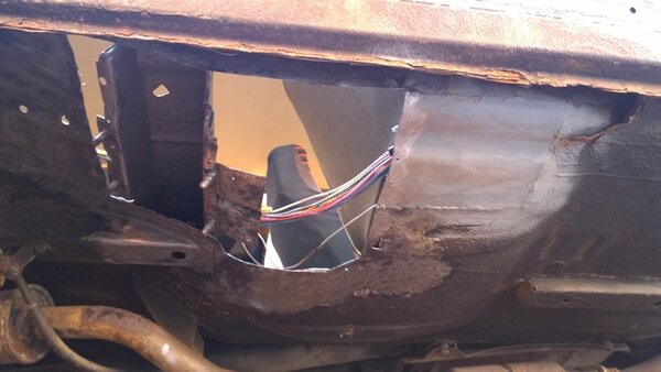

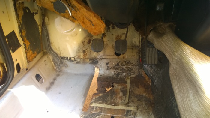

Po vyřezání špatného materiálu
díra
díra

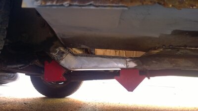

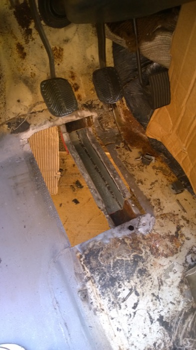

Z plechu 1,5 mm pozink jsem vytvořil náhradu za nosník
budoucí nosník
budoucí nosník
Po půl hodině dobrušování a pasování si nechal říct.
sedí na místo
sedí na místo
A už je navařený...
na místě
na místě

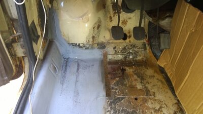

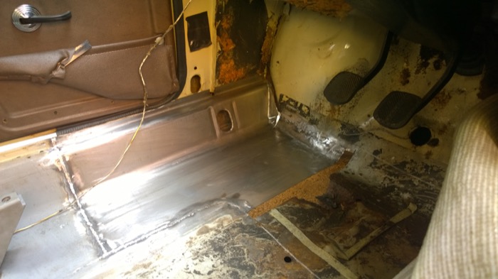

Pokračování bylo odshora, kde na nosník přišel obdélník s oblinou. Fotka je někde výše.
Tady už jen jak to vypadá po navaření
podlaha nad nosníkem je už zdravá
A obroušení
žádný perfekcionalismus, bude to přeci pod kobercem a rohožkou :)

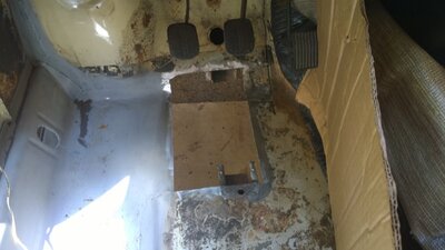

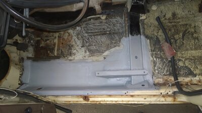

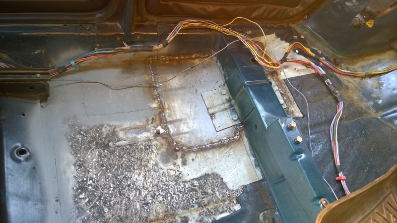

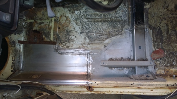

Momentální stav vypadá tedy takto...
zatřená část podlahy

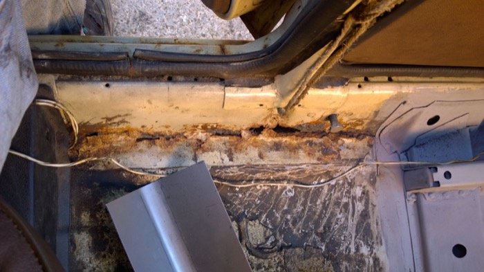

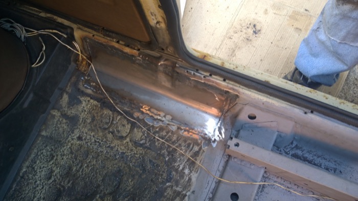

Pokračováním bude buď "L" profil pod podlahou spojující jí s výztuhou prahu (její spodní polovina neexistuje), pak by šel navařit příčný nosník (sekerka) a nebo se dřív pustím do opravy hrany podlahy od řidiče k zadní sedačce.
pokračování?
pokračování?

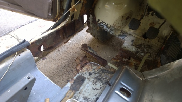

problém
problém
Přední část podlahy znám už téměř dokonale, tak když se při posledním úklidu málem propadla sedačka, šlo to už celkem rychle. Neříkám, že už je to hotové, velká část práce mě ještě čeká u sloupku a na prazích, ale podlaha je pro mne s nosníkem už takový základ... :D Navíc u tohohle auta už bude opravdu nutné vyměnit prahy i výztuhy kompletně, nikoliv částečně jako u té zelené.

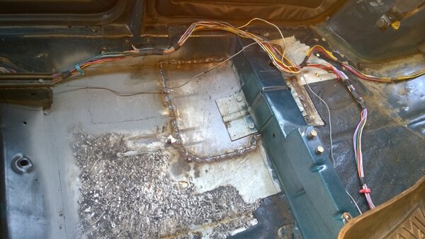

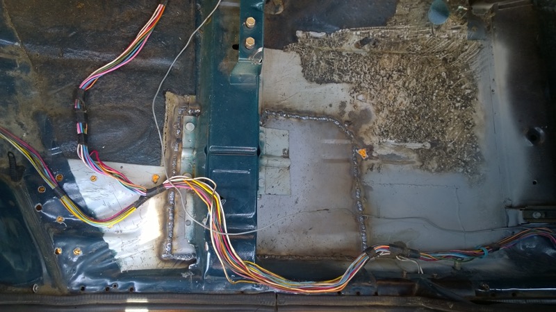

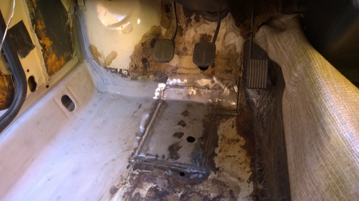

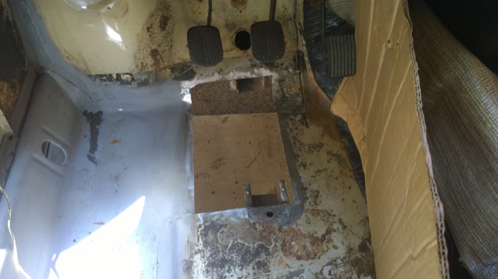

Dneska jsem se konečně dostal zase k práci na autě. Sice se toho nepovedlo tolik, co minule, ale aspoň něco. I tak to hned zlepší náladu. :)

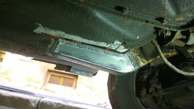

V poslední fotka ukazuje stav před, odvrtání a sundání " T " propojky sloupku s hranou podlahy/vnitřního prahu vyfocené nemám, ale byla to celkem sranda :mrgreen: asi jsem si oblíbil novou sadu nástrojů - vrtačka, sekáč, kladivo. Vytvarování náhradního plechu bylo rychlé a až na prolis bezproblémové. Jinak, na téhle fotce je vidět mé řešení prolisu u nosníku pod sedačku. Původně je to "jen" prolis v oblině podlahy. Protože jsem nechtěl riskovat pokažení plynulé obliny, přivařil jsem tam prolis jako samostatný element. :roll: Na druhé straně to asi radši zkusím vyklepat rovnou.
navařeno
navařeno

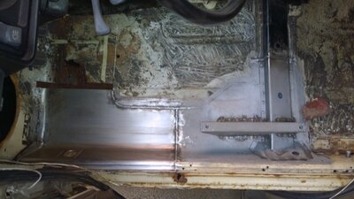

A před večerkou ještě stihnout zatřít barvou...
zatřeno
zatřeno
Špatné je, že teď už mi z podlahy na téhle straně chybí jen ten zadní roh, který mě vyděsil u zeleného... :mrgreen: No nic, dodělám ještě drobnosti u sloupku (navaření placky s maticí na pás, navaření " T " spojky) a asi půjdu dořešit sekerku a plechy kolem sloupku pod blatníkem.

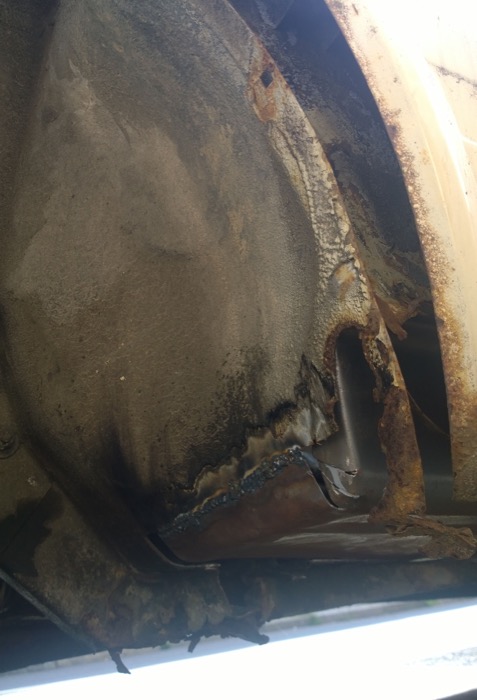

Bohužel se těm zadním rohům nemůžu vyhýbat donekonečna. Na béžové je tam koroze ještě docela v zárodku, ale na zelené je to peklo. Jednu (levou) stranu jsem dával výše. Ta pravá je horší...
pravý zadní roh podlahy (pod nosníkem zadní lavice)

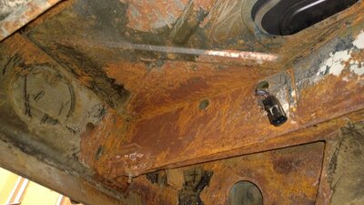

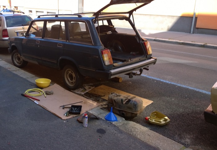

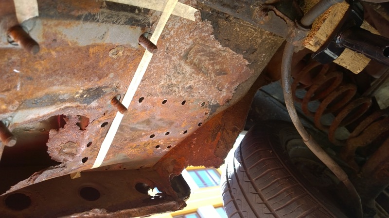

Ač bylo v plánu, a dokonce i odhodlání, vrhnout se na ty díry pod zadním sedákem (okolo zadní konzole heveru), došlo na jiný problém. Auto odmítlo startovat. Nakonec se došlo k tomu, že to bude čerpadlem...
Jenže je to u 1.7i, kde je čerpadlo v nádrži a jediný přístup k němu je demontáž nádrže. To samo o sobě šlo celkem dobře.
Vyndání nádrže se ukázalo být &quot;celkem&quot; jednoduché - čtyři hadice, čtyři matice a deset litrů benzínu.
Vyndání nádrže se ukázalo být "celkem" jednoduché - čtyři hadice, čtyři matice a deset litrů benzínu.

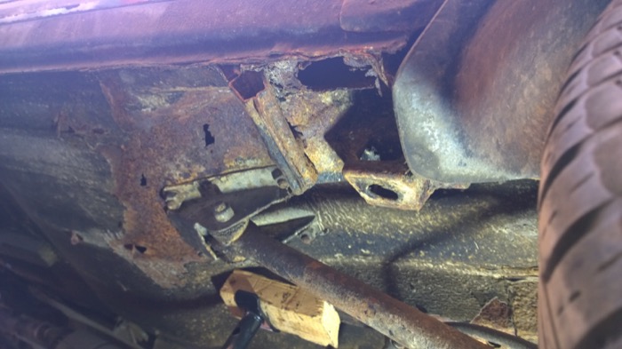

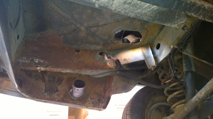

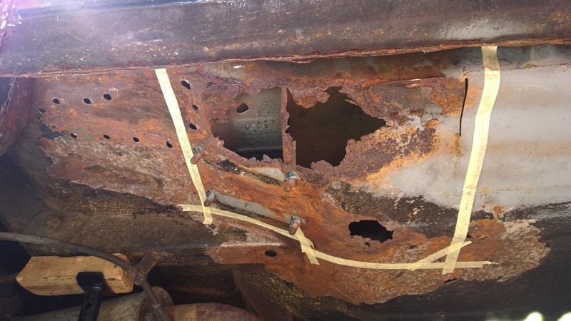

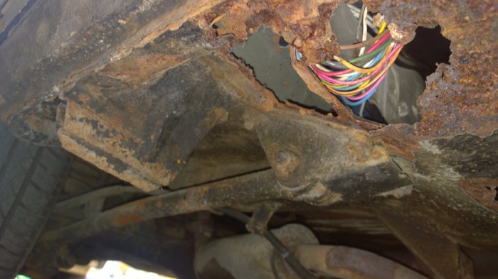

Bohužel se při tom potvrdilo očekávání v množství koroze :P Ba co víc, možná reálná situace očekávání předčila.
Před zásadnější očistou bylo vidět jen to nejhorší.
Bude tedy nutné prvně řešit problémy tady, než půjde nádrž zpět + sehnat nové čerpadlo + vyčistit nádrž plnou jakých si měkkých krystalků pískové barvy. Vzhledem k možnostem se využije v hojné míře špachtle + odrezovače + část děravých nosníků bude vyvařena. Až to shnije víc, bude se to řešit globálněji na příhodnějším místě, než je ulice.
S každým škrábnutím špachtle přibývá koroze...
Doporučí mi někdo obchod, kde sehnat čerpadlo? Ideálně v Praze. Případně nějaké doporučení na jeho výrobce? Koukal jsem, že se ceny pohybují cca od 300 Kč (z Polska) až po 5.000 Kč nějaké od Boshe. :D Osobně se zatím přikláním k variantě, že koupím od abc-autodily za cca 700 Kč.

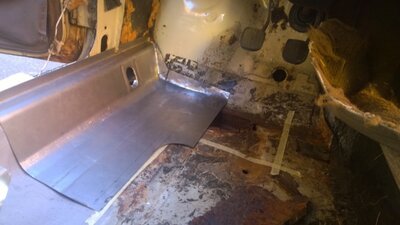

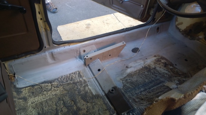

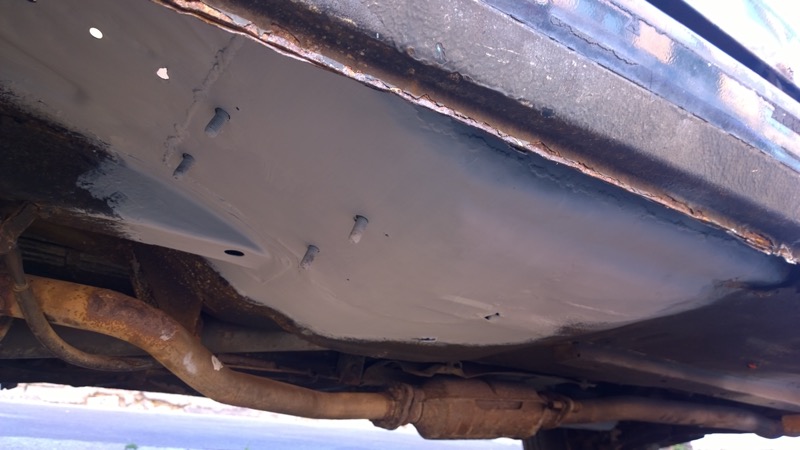

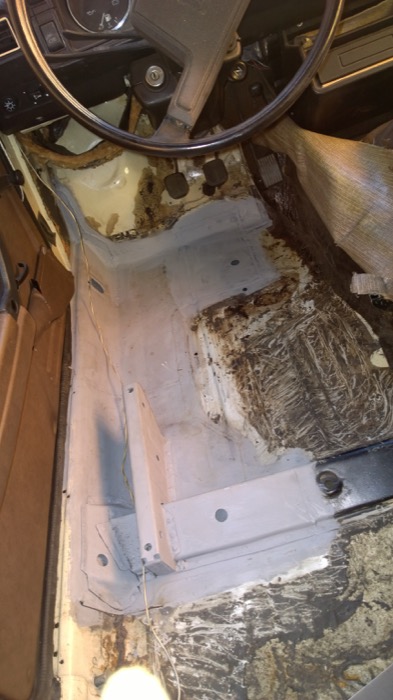

Zatímco velká část klubu fičí do Bechyně na sraz, povedlo se mi dodělat další kousek. Tentokrát jsem se zaměřil na místo, kterého jsem se tak trochu i bál. Nakonec se zdá, že největší peklo bylo sundání držáku heveru a výztuhy na které je přidělán.
Před
Před
Je tu toho nahnilého trochu víc
Teprve pak je možnost něco dělat s tím bolavým místem podlahy. Prvně rozměřit, připravit nový díl a pak udělat díru.
Vyřezáno
Vyřezáno
Vyřezáno pohled zevnitř
A když už je díra, stačí "jen" dopasovat nový díl, trochu ho přitom přiříznout tady a trochu támhle. Pak kladivem přiklepnout jednu hranku, druhou a pak zase trochu přibrousit... jen to všechno nějak leze do času...
Nakonec se ale člověk nějak dopracuje k tomu, že to tam jde navařit.
Po navaření
Po navaření
Po navaření 2
Po navaření 2
A pak se zase brousí a brousí. A pak natírá. A ono to už zase vypadá k světu. Jen tam ještě chybí pár plechů okolo. Ty ale přijdou zase jindy.
Zabroušeno a natřeno
