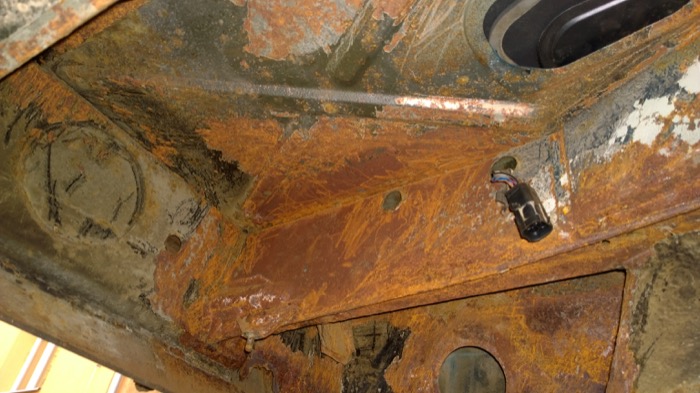

Ač bylo v plánu, a dokonce i odhodlání, vrhnout se na ty díry pod zadním sedákem (okolo zadní konzole heveru), došlo na jiný problém. Auto odmítlo startovat. Nakonec se došlo k tomu, že to bude čerpadlem...
Jenže je to u 1.7i, kde je čerpadlo v nádrži a jediný přístup k němu je demontáž nádrže. To samo o sobě šlo celkem dobře. Bohužel se při tom potvrdilo očekávání v množství koroze
Ba co víc, možná reálná situace očekávání předčila.
Bude tedy nutné prvně řešit problémy tady, než půjde nádrž zpět + sehnat nové čerpadlo + vyčistit nádrž plnou jakých si měkkých krystalků pískové barvy. Vzhledem k možnostem se využije v hojné míře špachtle + odrezovače + část děravých nosníků bude vyvařena. Až to shnije víc, bude se to řešit globálněji na příhodnějším místě, než je ulice.
Doporučí mi někdo obchod, kde sehnat čerpadlo? Ideálně v Praze. Případně nějaké doporučení na jeho výrobce? Koukal jsem, že se ceny pohybují cca od 300 Kč (z Polska) až po 5.000 Kč nějaké od Boshe.
Osobně se zatím přikláním k variantě, že koupím od abc-autodily za cca 700 Kč.

Vůbec nevím, kde se tohle auto pohybovalo (krom toho, že zažilo pár cest na daleký východ).Křečík Barbuška píše:To jsi s tim kazdorocne brodil nejakou morskou melcinu? To je proste strasne.
Ale myslím, že je to důvod, proč ty 1996-7 tak zmizeli. Mám podezření, že ve výrobě stříkali ochranu podvozku na neodmaštěný plech. Ten nástřik je kompletně podrezavělý i v místech, kde vypadá na oko v pohodě. Ale jinak, taky je na těch vnitřnostech toho to kusu vidět, že bylo kdesi na jiho-východě. Písek z Gruzie a dalších zemí je ve všech kapsách.
