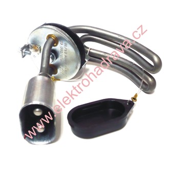

Kam se dává u traktora tenhle předehřev ? http://elektrohadrava.cz/index.php?c=26.8
- Přílohy
- Topné těleso
- nad461990020.jpg (20.32 KiB) Zobrazeno 2358 x

Re: Mix otázek a odpovědí III
To se dává místo mrazový zátky, pokud je mi známo. Někdo tady dělal pokusy i u Žigula, jestli si to dobře vybavuju. Nebo to bylo na jiným fóru?
