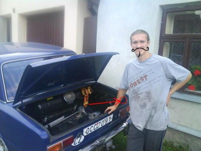

Mám otázku: Je z hlediska legislativy nutné, aby byl plnící otvor LPG umístěn vně vozu? Ptám se proto, že v blatníku nevypadá pěkně a nejradši bych ho šoupl na kraj kufru, když blatník bude nový, nerozvrtaný.

Vně vozu asi být musí. Ale nemusí být vyvrtaná díra do blatníku.
Já to u svýho kombíka nechtěl a tak mi plnicí hrdlo LPG zcela bez problémů "šoupli" pod nárazník vedle tažnýho (koule). L.

Myšo měl kdysi předělané tankovací hrdlo benzinu dovnitř kufru. No a místo hrdla benzínu by mohlo být hrdlo LPG. Holt práce by s tím byla, to ne že ne.
Re: Mix otázek a odpovědí III
Ještě mně napadla varianta dát to na zadní čelo pod plechový CSko, ale to už jsme zas u vrtání :D Hledal jsem to fakt docela dlouho, ale pořád jsem se nic nedozvěděl :scratch:

Strč to tam, kde je hrdlo benzínový nádrže a nebo někam pod auto, ty varianty existujou, takže ono to s tou legislativou nebude asi zas až tak takový.
Kdyby se to vešlo k hrdlu (i s hrdlem :D ), tak by to bylo ideální, ale o tom dost pochybuju.
Myslel jsem tohle* místo, fotky si nevšímejte :mrgreen:

Ani náhodou, bo ukazuješ na model chečbek. :mrgreen:
K hrdlu i s hrdlem těžko říct, to už bude chtít výpověď opravdu znalých lidí.

Je to jednoduchý. Vývod se udělá vedle víčka od nádrže, pod dvířkama, aby to bylo schovaný. Ale udělá se malej, aby se tam vešel a do toho se při tankování našroubuje redukce, která je k tomu určená, na standartní rozměr plnicí hadice. Dělá se to normálně, sice s nějakým příplatkem, ale je to schválený, dovolený. Elegance sama, dokud to nepřestane těsnit.
