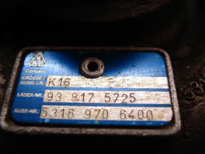

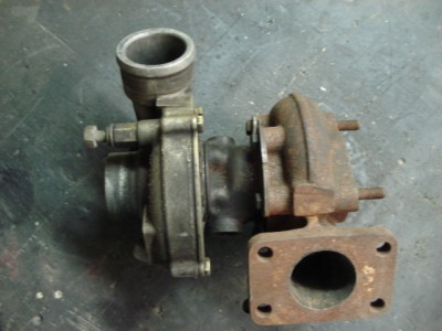

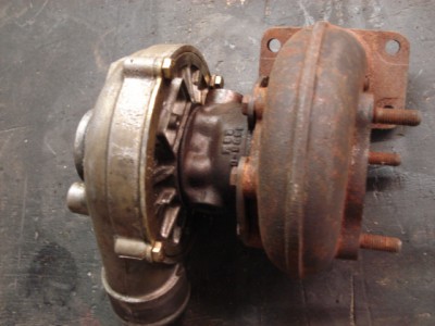

ehhmmmmm... něco bych tu měl..... napiš nebo dej vědět jestli by se ti náhodou nehodilo.......jde s ním otáčet a až na špínu vypadá jako že by mohlo být použitelný- jde o léta nepoužitou uloženku....
Atex
Příspěvky: 1826
Bydliště: Frýdek-Místek
Příspěvek od Atex »
Ahoj
Rosto vypada to na Garreta z 2.0, i priruby vypadaji stejne. Pokud bys mohl vyfotit jeste vyvod z vyfukove casti, tak bych ti rekl co s tim. Kazdopadne, tohle je zrale na repas, jeste jestli je to ulozenka.
Ted ale koukam, to je bez wastegate, to je pro me nepouzitelne :-(
