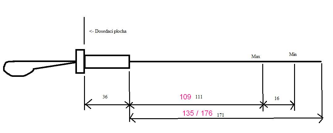

Nemožné se stalo skutečností a někde v koutku mých složek o Žigulíkach jsem to vyštrachal:
Takže to bych vyhlásil jako prvotní etalon a postupně dělal několikero srovnávacích měření, přičemž by se mohly určit správný rozměry.

Právě jsem se vrátil z hradu, teda ehm garáže.
Pečlivě jsem změřil měrky v nulapětce i v Jahodě. Výsledek měření jsem červeně zanesl do Laďušova obrázku. Nejpodstatnější je, že vzdálenost rysky MIN i MAX od dosedací plochy ucpávky jsou v obou případech téměř shodné s Laďovou hodnotou. Diference je pouhé 2mm. Vzájemná vzdálenost rysek MIN i MAX je 16mm, tedy souhlasí. Největší rozdíl je v celkové délce měrky, ale ta není pro přesné měření podstatná. Obě hodnoty jsou taktéž v obrázku. Delší měrka je z Jahody, kratší z nulapětky. Tady je již evidentní snaha o úsporu materiálu.
Časem ještě pro zajímavost změřím měrky na mých dalších 3 motorech.

No to je pěkný, MAX hladina oleje má tedy toleranci 2mm. Délku měrky vem čert.
Kdybychom udělali ještě několik měření, získáme průměrnou hodnotu vzdálenosti rysek. Ale pozor, při kontrolním měření nezapomeňte na výšku "špuntu", abychom měli jistotu, že jde o vzdálenost rysek od dosedací plochy měrky. Protože jestli je ještě několik délek špuntů

Délku ucpávky od dosedací plochy jsem samozřejmě kontroloval jako první a na obou měrkách to přesně souhlasilo. A hodnota 109mm byla přesně stejná taky na obou mých měrkách.
Třeba někdo ve fabrice tušil, že auta skončí u člověka co motory rád vytáčí a proto mám verzi s vyšší hladinou oleje.
