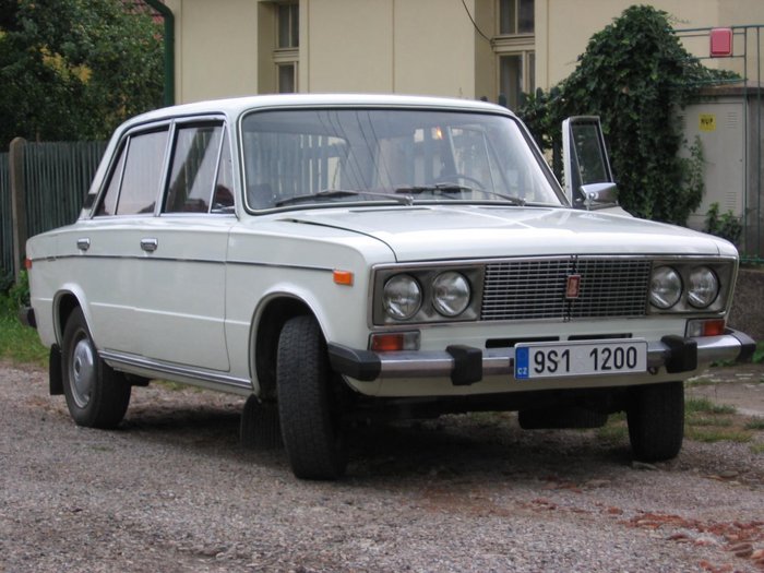

Včera jsme byli chvíli venku, ale počasí bylo jen tak tak začít pršet, k benzínce kvůli prvnímu tankování a pořízení Fridexu G48 jsem raději nedojel a otočil se zpět.
Více fotek na rajčeti , kde si Alba třiďte dle názvu. Login do rajčete a více info dole na www.

treba to znížiť :scratch: :mrgreen:
