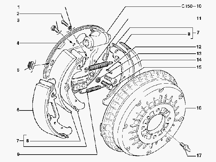

Pružinka v zadních brzdách
Při brždění mi v jednom bubnu pořád něco drhlo.Jako železo na železo.Tož jsem se do toho kouknul :shock: a zjistil jsem že je unavená pomocná pružinka. na obrázku je to č.12. Je tam dost neštastný přístup na ni, tak jsem zvědav jestli jí zvládnu vyměnit sám.Ale bojím se, že když sundám pakny, tak že už to neposkládám, tak jak to bylo.Nechá se to vyměnit i s tím takovým "čudlíkem", který tu pružinku drží? :roll:

Myslím,že dá,že to bude velice obdobný ne li stejný jako na 2101-2107.
A to ti drhlo při brzdění a nebo jako furt při jízdě?
Mě to drhněë při brzdění a myslím,že to bude stejná závada jako u tebe,chtěl jsem se na to podívat ale ven je pořád hnusně..
Při brzdení.
