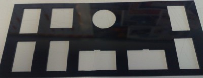

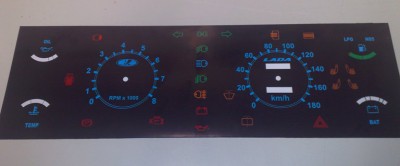

takže jsem nezapoměl a konečně to nafotil.
to černé plexi je "prozatímní" panel do středu abych mohl osadit vypínače vyhřívání sedaček,zrcátek a přesunout sem přepínání LPG/benzin, a pro zatím ponechat 4 kontrolky CHE, denní světla brzda a sedačky. ty budou na hotovo přesunuty do hladvího panelu a tento panel bude mít jiné rozmístění zbylých ovládacích prvků. zůstává otvor pro zapalovač. Hodiny sou zrušeny.
Na dalších dvou fotkách je zkušební tisk resp to jak bude vypadat palubní deska. je to oboustranný tisk jak jsem už psal výše na 0,5mm PET fólii. z jedné strany barva + 2 vrstvy černé z druhé strany bílá popřípadě barva + černá
Jo ještě doplním test s rafičkama se moc nedaří protože světlo z plexiskla uniká.Je nutné ho buď opískovat a nebo nastříkat solventní barvou. Dneska jsem ale zjistil novou možnost tzv luminiscenční plexisklo. Čuměl jsem na to jako puk. za normálu to vypadá jako klasické plexisklo ale stačí na to posvítít zářivkou nebo nějakým světlem a celá plotna plexi najednou svítí jako žárovka
Je to pekelně drahé a prodává se to jen v celých plotnách. Tu na firmě mají bohužel jen žlutou barvu a tak asi rafičky budou prozatím žluté

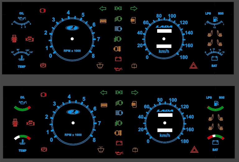

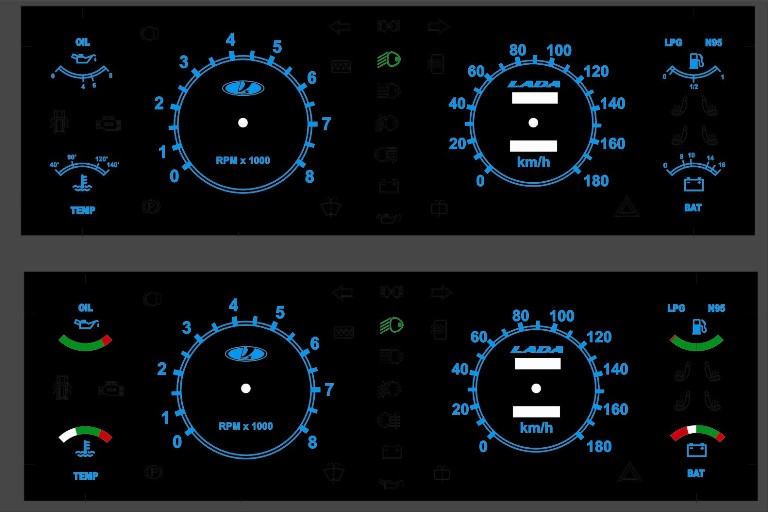

tak poslední úpravy.
o víkendu jsem doladil pár drobností udělal druhou variantu zvětšil budíky na správnou velikost přesunul pár kontrolek a tak. prostě drobnosti
přidávám náhledy na obě varianty a to ve "zhasnuté" a 100% rožnuté variantě
