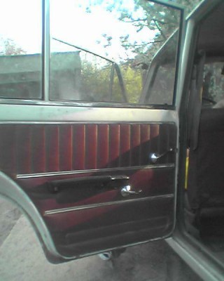

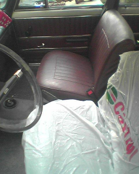

Dnes sme už začali s prácou, ale nie na spojke, lebo treba kúpiť jednu hadicu a kvapalinu. Opravili a vyrovnali sme ľavé zadné dvere. Predošlý majiteľ odmontoval spúšťač skla a úchyt na skle pre lanko bol odlomený, tak bolo sklo len podopreté latkou, ktorá pri prudšom náklone auta padla a sklo padalo dole. Zo skla sme zhodili pliešok a namontovali z druhého skla, na ktorom nebol odlomený držiak. spúšťací mechanizmus a príchytky tapacíru sa našli v zásobách. Ďalej sme nanovo upevnili tapacír kufra, lebo príchytky boli oblámané a odstával.

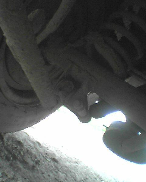

Tak dnes to začalo. Zistili sme, že máme ešte jednu závadu: odhnitú tyč, ktorá drží zadnú nápravu. Skončili sme pri zhadzovaní prevodovky, žiaľ za pár hodín sa to nepodarilo. Asi zapustila korene do motora. :evil:

Jakou tyč? Zkrutný stabilizátor (panhartka)?

ladalover píše:jakou tyč? zkrutný stabilizátor (panhartka)?
Spíš tu dlouhou co drží nápravu v podélným směru, hezky to vyfotil. :twisted:Mě přesně stejně prdla ta malá a tloukla do podlahy. Ale když jsem lezl pod auto a tahal za to, tak byla zrovna zaseknutá v normální poloze, takže nebylo nic poznat. Čili jsem tak ujel několik set km, z toho cca 150km s dost naloženým autem. :P

áno presne tá odhnila.

jasně - kost
ale to není problém vyměnit...

Jasne že nie, skôr to niekde nablízku zohnať za pár šupov. Našťastie máme eso v rukáve.

Jinak tyhle tyče se dělají ve dvou provedeních. Kupoval jsem nový a zvolil jsem tu variantu co vám prdla, ale pak je ještě ta druhá, je tam jinej konec ukotvení dutý části tý tyče na tu část se silentblokem, ale to mi přišlo hodně fórový, hlavně na kroucení v příčným směru (no hlavně v první řadě na kvalitu dílenskýho zpracování).
