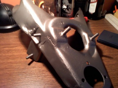

nejsou to ty ocelovy lanka ve predu na ramenech?jsem na to u Milana jednou koukal,kdyz bylo auto na bok

trochu jsem zapracoval na ramenech...
