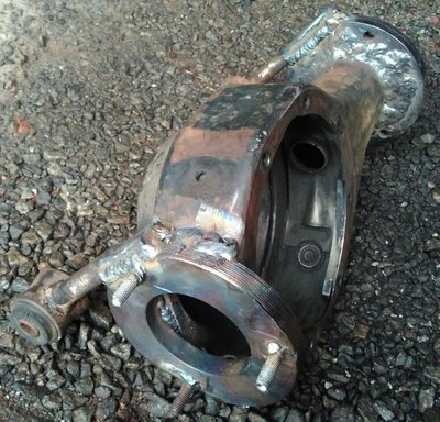

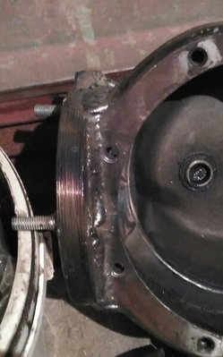

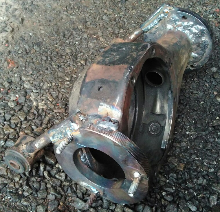

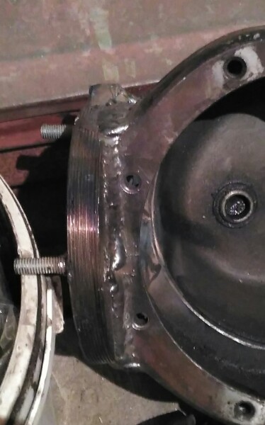

Tak přecejen posun, zavařeno, přenechal jsem to odborníkovi, jen jsem to doma napřesno bodnul. Žel mám pocit, že ta příruba blíže u diferu není úplně ve stejné vzdálenosti jako u hliníku. Asi 4mm, snad to nebude tak velkej problém... Kdyby někdo věděl co s tím, tak prosím napište...

Právě naopak, je o 4mm dál... Ta poloosa se nezasune tak hluboko, sice tam je ale nevím zda až to složím nebude problém u těhlice...

Ja mam na tej strane mensie lozisko a mensiu prirubu prave kvoli tomu aby to mohlo byt blizsie. Ale nerobil som to sam, mam yo z Nivaklubu Ceska Lipa.

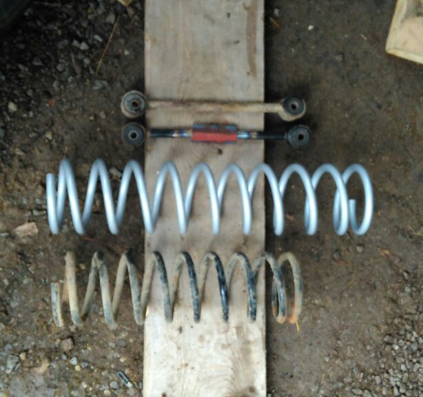

Sranda ze tie horne kosti predlzujes, ja som ich naopak skracoval

Mě připadá, že se náprava zakloní a sníží se zalomení kardanu, navíc to není z mojí hlavy, ale někdo tady na fóru to radil.
Pokud zkrátit tak leda i s těma dlouhýma, ty ale nechávám stejné...
Re: Niva Ondra
Jj niekto to pisal, myslim, ze to bol Vik2, alebo dokonca mozno aj ja kedysi
Ale dobre to nie je pretoze je na plynuly prenos sily extremne dolezite aby uhol zalomenia kardanu pri prevodovke bol totozny s uhlom zamolenia kardanu pri diferenciali. Inak ke prenos sily trhany. Niekde bolo k tomu perfektne video, samozrejme ho teraz nenajdem.

Taky jsem viděl ty držáky kostí na nápravě prodloužené aby se nemuseli prodlužovat kosti.
Mě úplně stačí, když se rozjede na 110. Víc bych si netrouf a ani nevyužil...
Taky jsem teď viděl uchycení tlumiče na delším šroubu s tou kratší kostí, jakoby směrem k difu, ale přídě mi to dost blízko osy auta, možná to vyzkouším...
