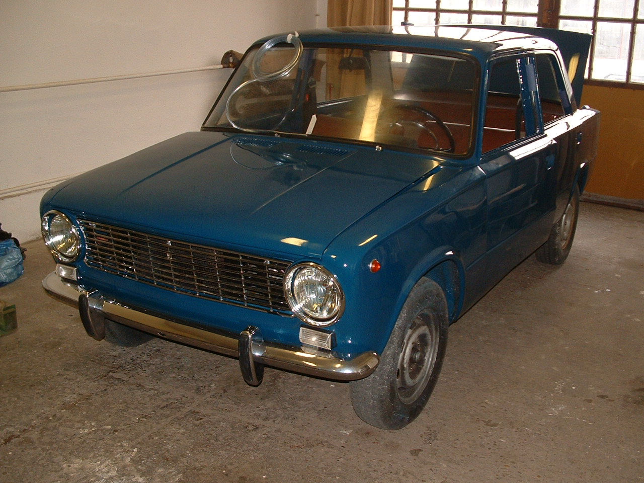

Dnes mi volal nový majitel Valentýna a vypadá to, že je Valentýn v dobrých rukou. Autíčko ke kompletně vyvařené a momentálně se chystá na celolak do původního odstínu

Tak Valentýn je opravdu v dobrých rukou. Proběhla klempířská oprava a nový lak
. Autíčko ještě hotové není, ale můžeme doufat, že jej na nějakém srazu uvidíme
