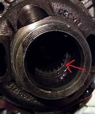

Zdravím, dnes jsem demontoval i rozmontoval přídavku, ložiska mají drobné vůle, ale v mezinápravovým diferáku směrem vzad je jakési kolečko s otvotem na tisicihran který vede skrz zadní víko přídaky, to kolečko má značný vůle, podélný posuv by asi nevadil ale i výkyv, což mělo za následek asi to že v tom víku odešlo ložisko, nebo je ten výkyv normální? Ničím se přeci dotáhnout nedá? Mohl tento výkyv způsobit předešlý majitel co jezdil jen s uzávěrkou? 4000km jen uzávěrka
Díky za rady, kdyby někdo měl ten diferák, zkusil bych tam voperovat jiný... Ale nevím zda se to vyplatí... Jinak cosi na mě vystřelilo při vytahování osy pro jednu z těch pák, nevíte někdo co by to mohlo být? Už jsem to nenašel...
asi tato přídavka opravdu zkončí na náhradní díly... Zítra tam snad dostanu jinou...

- Toto se dost kýve...
- IMG_20170526_225841.jpg (193.36 KiB) Zobrazeno 6292 x

Takže jiná přídavka nahozena, po první projížďce vypadá že ten diferák v té staré byl opravdu špatný, vibrace a rachot při sundání nohy z plynu a při sešlápnutí způsoboval on v kombinaci s vůlema v ložiskách okolo... Tuto operaci nikomu nepřeju, ale i technickej antitalent jako já to svedl, to znemená, že niva je auto pro každého a při opravách se není čeho bát, i když někdy toje o nervy zvlášť to napojení hardy spojky, to byly asi 2 hodiny:-(
