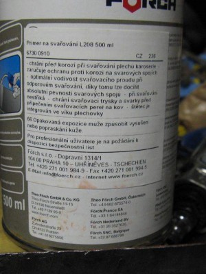

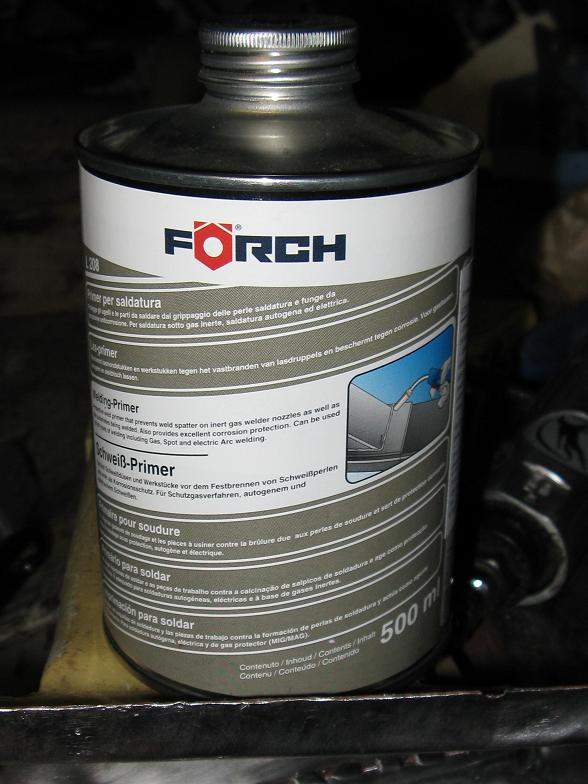

Jinak teď z jiného soudku - roky jsem řešil problém svařování X antikorozní ochrana. Zkoušel jsem různý barvy a spreje, kterými jsem natíral plechy před svařováním, ale zatím jsem nenašel nic, na co by šlo bez problémů svařovat. Na základový barvy se nedá vařit skoro vůbec, tavná lázeň pění, prská a nakonec často vyšplíchne ven. Zinkový sprej taky špatný. Při renovaci 2107 co jsem dělal loni jsem používal Alu-zinkový sprej, měl jsem jich několik od různých výrobců, některé byly celkem přijatelné, některé byly horší. Ale pořád to prostě není nic moc. Hledal jsem na netu, jestli neexistuje nějaká barva, na kterou by se dalo svařovat a pár výrobků jsem našel. Zkusil jsem jeden objednat a dneska mi konečně přišel. Je to německý Primer na svařování Förch L208, 500 ml plechovka stála 700,- Kč + 150,- Kč poštovné. Zkusil jsem si natřít pár plíšků, schne to teda dost dlouho. Asi po dvou hodinách po natření jsem zkusil jeden plech zavařit a nebylo to úplně ono. Tak jsem to nechal další asi 2 hodiny, barva sice pořád trochu lepila, ale už to bylo o hodně lepší, všechny sváry bez problémů, žádný rozstřik. Nechám to do dalšího dne vyschnout a pak uvidím výsledek, ale už teď jsem z toho nadšenej. Po zavaření se mezi plechy z barvy stala taková lesklá vrstvička jakoby nějakého kovu, vypadá to jako kdyby to bylo vylité cínem.

Tak to vypadá velmi zajímavě, dej fotku jak se to chová.

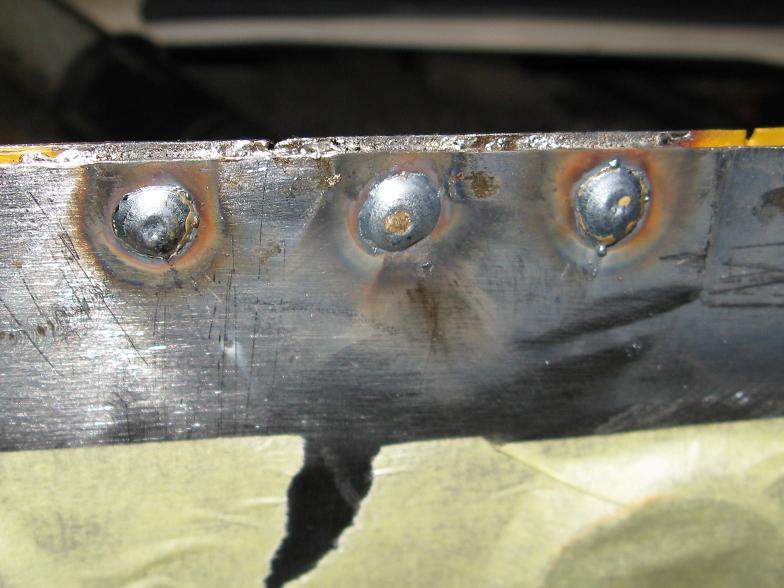

Ten svařovací primer funguje dobře. Musí se nechat dostatečně proschnout (lepí to i po úplném zaschnutí) a pak vyškrabat dírku na svár na čistý kov. Samotné zavaření sice nejde tak hladce jako když se svařuje čistý plech, během svařování to klame a zdá se, že tavná lázeň pění, ale po zhasnutí oblouku je svár plný, bez pórů, akorát s větším převýšením. Mezi plechy vznikne vrstva čehosi, vypadá to jako by to bylo zalité cínem. Shrnuto a podtrženo, oproti svařování na různé barvy nebo spreje je to velký krok vpřed.

Taky jsme zkoušeli různé spreje, převážně zinkové. Nicméně nedávno se mi do rukou dostal měděný sprej pro svařování od Wurthu a musím uznat, že se na něj svařuje úplně samo. Není ani potřeba svařované místo oškrábnout, neprská, nebublá, prostě skoro jako na čistý plech :)

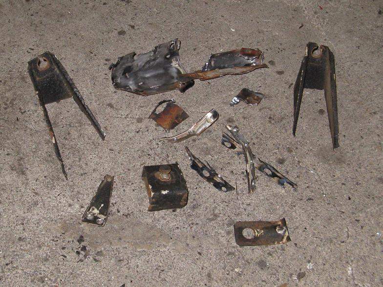

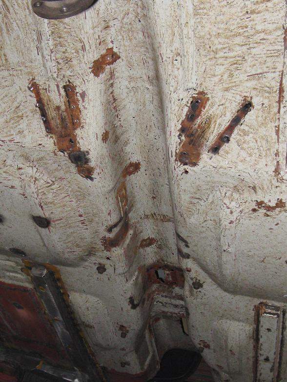

Pár nových fotek - kompletně oškrábaný spodek auta, odstraněny všechny nepotřebné plechy a držáky na uchycení ruční brzdy, lanovodů a brzdových trubek. Ručka bude hydraulická a veškeré vedení brzd a paliva půjde vnitřkem auta.

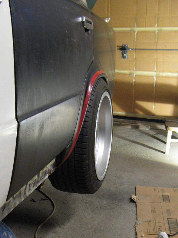

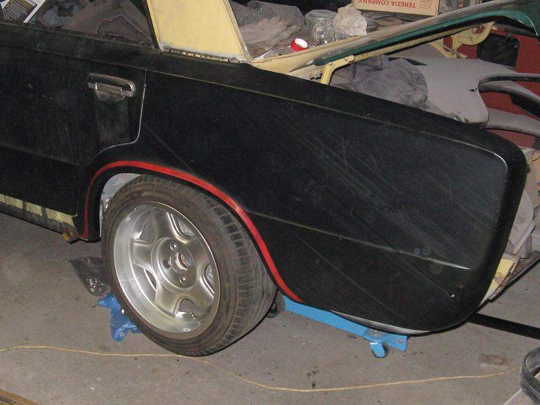

Dál jsem si teď začal hrát s lemem zadního blatníku, tak jsem zvědavej, jak to nakonec vyjde. Zatím je to takový trošku kostrbatý :mrgreen:

Díky. S tím lemem si hraju několik dní, ale už se to celkem rýsuje. Udělal jsem si podle toho pravého zkušebního lemu 20 šablon na kontrolu rádiusu po celém obvodu a teď to vyklepávám. Je to celkem makačka, nechci tam mít víc než 2 mm kitu.

Tak zase jsem trochu pokročil. Hotový levý práh, vyklepaný lem blatníku, k tomu vyrobený nový podběh. Blatník teď vařit nebudu, až udělám druhou stranu, tak potom musím vzít společně zadní čelo a oba blatníky.

Jen dotaz, zdá se že lem je kolem kola ťip ťop, máš nějak vyřešený problém s pérováním aby ti neškrtala pneumatika? (nečetl jsem celé téma, tak pokud by tu tuten dotaz byl zodpovězen tak se omlouvám že se ptám znovu ;) )
