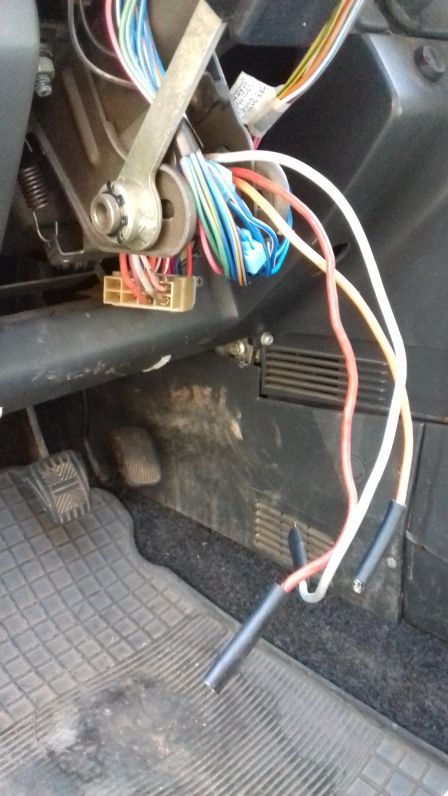

Zdá se, že po vyřazení spínací skříňky problémy odezněly. Startování jako ve filmu Nahota na prodej.

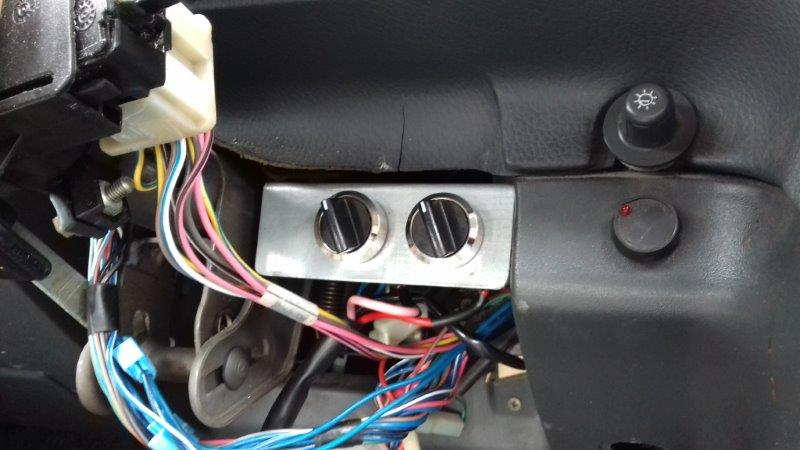

Zapalovací skříňku jsem nahradil otočnými přepínači, levý s aretací na zapalování, pravý je bez aretace s vracečkou na start. Jezdí to, lítá to
