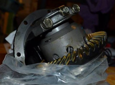

tak od pondelka do dnes pribudlo asi 1400 km... boli sme s Elis pozret Coryho a vychod SR, spotreba +/- najnizsia 7,7 najvysia 9 takze priemer tych 8.5l LPG coz neni tak spetne si myslim, doniesol som si jeziska z UA, samosvor zo stalym prevodom 3,9 a par serepeticiek ako programovatelny cikulovac, podsvietene vypinace, rychlejsi motorcek stieracov, loziska silentbloky ....

a tuto je foto samosvoru juuu z toho som najviac nateseny
ale upravy konecne dozna aj interier vozu kde bude stredovy panel v kozenke (citaj v kozi) a zamonoval som uz aj laktovu opierku co je fakt dobra vec a prakticka schranka

Re: Maťkova 21044 - Uršula (krabica od bot)
Na kolik vyjde samosvor, jestli to není tajný?
A mají tam i samostatný bez stálýho převodu?
