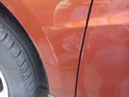

Len tak pre zaujimavost prikladam aj foto :) . asi to dam niekde prelakovat alebo co. Na toto ja nemam prislusenstvo :)

To už není na pastu. Tam je na férovku strženej lak i barva až do základu :cry: . L.

Mne to príde ako keby bola nalepená farba z bieleho auta, to by možno šlo rozlestit. Ak má pravdu kolega tak bohužiaľ... Pozerám to len cez mobil...

Ked uz sucham po tom rukou tak citim, ze nic viac dole nejde.
Ano, asi to bolo biele auto.
Tazko povedat ci to pojde prelestit - za skusenie nic nedam a ked nie - tak ma caka zas servis :) alebo sa nato vykaslem a budem sa nato pozerat kazdy den :D

prvni normalni redidlo S6006 ci takove neco a trochu se snazit to drhnout. Tim sleze to, co je z ciciho auta. Dost casto to pak uz vypada vyrazne prijatelneji a je lepsi se na to vykaslat, nez resit treba lakovani skrze 2 skrabance. Od jemnych skrabancu pomuze nejake lesteni. (pokud to neni na kov).

To bude farba z druheho auta (ak to nie je ryhovane do hlbky) - 2000ka smirgel, voda a kus lestiacej pasty. 15 minut aj s kávou.

Takuto vec sam asi nesrpavim - nato mam fakt nedostacujuci skill - ako sa poznam asi by som to posral.
Ale stavim sa, ze jednu sobotu sa budem nudit a spravim to :D
