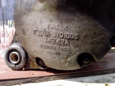

Poradíte s dalším postupem? mám to svřit odborníkům? rději bych dodržel zasadu vše sám. Pro jistotu posílám foto altíku.
Příspěvky: 12139
Re: Alternator na Nivě
Vyměnit rotor. To je operace triviální, nicméně je třeba ho mít.

Díky pustim se do toho sám. Kalfuny cínu dost. Teď mám altík rozhozeny. Ještě se mi nepodařilo sundat řemenici. Bojím se tu zadní část altíku sundat. Vinutí je vyvedeno a připevněno matickou ke sběrným kroužkům. Jak se tam mam dostat? Asi 8 klíč.
Petr HC
Příspěvek od Petr HC »
Pravděpodobně jde o jiné provedení spojení s kroužky. Pak by to mělo být ještě jednodušší (pokud není vivutí poškozeno jinak-mechanicky).
