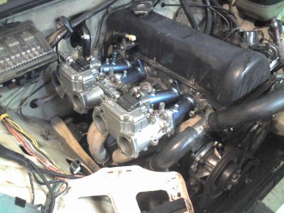

Ten obrázek s grafem stál tisíc. Ale měřili sme to asi 4x a zkoušely se ruzný kombinace trysek. Krouťák je dobrej. Musíš brát to, že stříkačka má krásnej průběh, tupou vačku a nižší kompresi. Divim se, že mám víc nm než 1.7i.
Dif je tam 3,9. Kdyby chtěl někdo vyměnit za 4.3 nebo 4,44 v dobrym stavu, tak bych se nebránil...

4,1 je kompromis

drzak na baterku bych rovnou odrezal. stejne ji vozis jen v kufru, a pojistkovku budes muset dat dovnitr, nebo ji ohnout nejak nahoru kvuli filtrum. majo taky musel. na lada.cc jsem videl, ze pouzivaj kratsi saci potrubi, ale tomu by udajne zavazely madarsky
