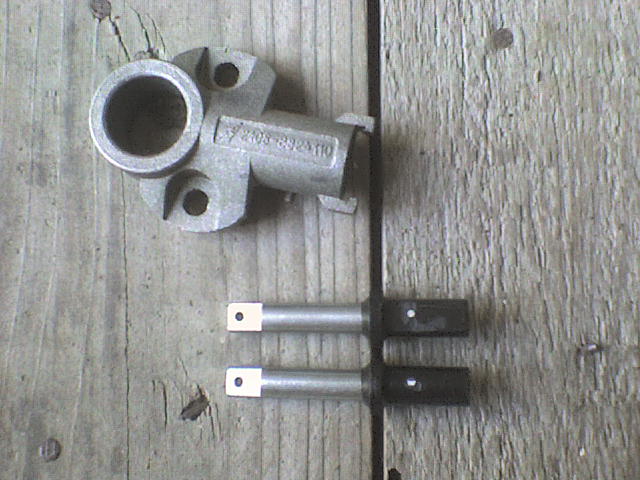

NO tak už nemusíš nic dohledávat. Nejtek jsem kleštičkama scvaknul tak, že šla podložka vyndat. Sice to bylo pracné, ale mám to. Dokonce jsem si pohrál se zapadkami a předělal jsem to na klíč od zapalování:-) sice jich ze 7 zbylo jen 5 ale to se dá:-) čas strávený na jednom zámku: cca 45minut(demontáž, čištění(silně zoxidované a všelijaký bordel nevim odkud), přeházet závlačky na klíč od zapalování, zpetná montáž)
Kdo se v tom má vyznat o_O

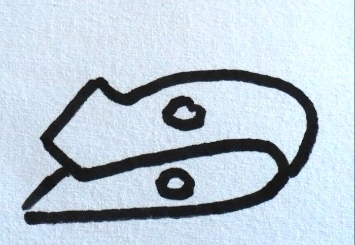

Příspěvky: 7444
Re: Poruchy - různý drobnosti v interiéru
Doma to nemám, tak pokus o nakreslení. Je to takto ohnutý kvalitní plíšek, jedna díra je "naseklá" na zašroubování vrutu. To se nasadí zboku přes danou díru - svým tvarem na fotce vlevo a ono to tam relativně drží a přišroubováním něčeho se to stáhne. Jsou různé velikosti a prodává se to v autodílech. Správný název neznám :(
Příspěvky: 6302
Jo plechová matice, no ta tam právě dát nejde, díra je moc daleko od okraje a navíc ten plast má dokonce u dvou děr lem, tak je moc silnej, muselo by se to trošku vyštípat nebo vyříznout, aby se tam ta plechová matice dala dát, já si teda poradil tím že sem je jednoduše dal zespoda bez nasazování na hranu plastu, jelikož zespoda tam de šáhnout po odšroubování bočního koberce.
