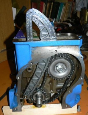

Koliesko je sice pekne, ale videl uz niekto nieco taketo?

Re: Náhrada třecí lišty rozvodového řetězu
neni to napinak s MPI nivy co ma jednoradu retaz ?
Pokud dobře vidím, tak i ten řetěz je jednořadý.
tym padom tam bude davat MPI hlavu preto ta lista, napinak je u MPI nivy napinany tlakom oleja takze to je trocha inaksie
tak tak, je to MPI jednoradova retaz. Mne sa to podarilo zlomil, uz to mam par tkm zalepene nejakym epoxidom
Pani,ponuka stale plati. Mam 3ks ramienok pre kladku,vyrobene z kvalitnej ocele.
Pokial viem, tak pre jednoradu retaz a tento napinak nie je nutna MPI hlava a hydraulicky šponovak.
Veru nie je, ja som hydraulicky sponovak vyhodil aj u mpi. Vzdy za studena totiz rachotila retaz.
Akurat kto by si dal retaz z bicykla dobrovolne? Ja som uz uvazoval aj u Nivy o vymene za dvojradovu a prerobeni snimaca v hlave. Po ani nie 50tkm je ta jednoradova ku*va vytahana viac ako ta v kombiku po 400tkm...
Hmmm...tak daj know-how, pretoze som sa chystal kupiť tu jednoradu...síce s mojimi 4000km za rok...
know-how nemam, kedze je to zatial len v mojej hlave
Aby si z toho nemal kôň-hlav (konsku hlavu)
Zrejme si kupim jedno jednorade koliesko a budem skúmať ako by sa to dalo spravit
Máte někdo bližší informace k tomu jednořadému řetězu? proč to zavedli do výroby v této podobě?
Začalo sa to s osadzovaním MPi, ktoré mali čidlo fáz na vačke...Asi sa im to tam nemestilo alebo čo, pretože systémy vstrekovania bez tohto čidla (Euro2) majú klasickú 2-radovú retaz.
Maš este tie ramienka? Potreboval by som spravit napinak na jednoradu retaz.TomasNM píše:Pani,ponuka stale plati. Mam 3ks ramienok pre kladku,vyrobene z kvalitnej ocele.
