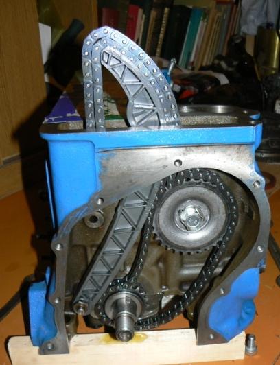

Koliesko je sice pekne, ale videl uz niekto nieco taketo?
Zdroj: http://vaz2101.ru/forum/viewtopic.php?f ... &start=750

neni to napinak s MPI nivy co ma jednoradu retaz ?

Pokud dobře vidím, tak i ten řetěz je jednořadý.

tym padom tam bude davat MPI hlavu preto ta lista, napinak je u MPI nivy napinany tlakom oleja takze to je trocha inaksie

tak tak, je to MPI jednoradova retaz. Mne sa to podarilo zlomil, uz to mam par tkm zalepene nejakym epoxidom :-D

Pokial viem, tak pre jednoradu retaz a tento napinak nie je nutna MPI hlava a hydraulicky šponovak.

Veru nie je, ja som hydraulicky sponovak vyhodil aj u mpi. Vzdy za studena totiz rachotila retaz.
Akurat kto by si dal retaz z bicykla dobrovolne? Ja som uz uvazoval aj u Nivy o vymene za dvojradovu a prerobeni snimaca v hlave. Po ani nie 50tkm je ta jednoradova ku*va vytahana viac ako ta v kombiku po 400tkm...
