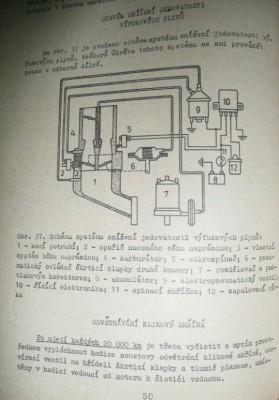

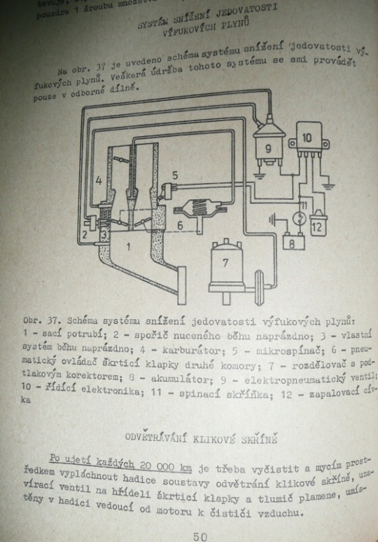

Ještě pro Ondru52: V mojí příručce z roku 1993 k elektronickýmu zapalování (auto z roku 1995) je uvedeno i jakési schéma "mezityp" přerušovač s elektronikou. Respektive bude to s klasickým přerušovačem, který ale není ve schématu přímo uveden (hallova sonda ale také není ve schematu a jí ani zapojení neodpovídá). Od cívky vedou jen 1 + 1 drát, oba k elektronice. Kde je umístěná elektronika, kdo ví, jestli je taky na levém blatníku pod ostřikovačem, nebo jí zašili někam jinam. Odhaduju, že to mohlo být v letech přibližně 1983-1988 (před začátkem Samary, nebo i krátce souběžně s ní), pokud tuto elektroniku někam vůbec montovali a nezůstalo to jen na papíře. Patrně měla za úkol pouze zvětšit životnost přerušovače snížením protékajícího proudu přes něj.
Píšu to proto, že pojistka č.10 k elektronice by mohla mít přechoďák. Zrovna teď o víkendu jsem řešil právě tuhle pojistku. Jinak ještě bych juknul na spínací skříňku, případně pomocné relé spínací skříňky - to má být snad pod palubkou. Ještě jsem ho nenašel. Obojí mě taky čeká pro jistotu prověřit.

Nebude ta elektronika ovladaci blok ekonomizeru? :)

V příručce je asi 5 variant zapalování pro klasický Lady. Konkrétně ten co jsem právě popisoval nemá ke schematu nic popsáno, možné to je, že je to ekonomizer, ale není tak pojmenovaný.
Nebude to ekonomizer, spínač karburátoru tam tuším není...
Příspěvky: 11727
Re: Ventily - seřizování a vše okolo
Minimalne tam budu asi tieto schemy:
- kladivkovy rozdelovač + blok ekonomizeru pre Ozon
- kladivkovy rozdelovač + blok ekonomizeru pre Solex
- bezkontaktny rozdelovač + blok ekonomizeru pre Solex
- bezkontaktny rozdelovač + system AXTEC
- videl som aj schemu AXTEC s riadenim predstihu pomocou detonacneho cidla a bezkontaktu
Konkretne v mojej priručke z roku 1984/85 mam popisane iba klasicke kontaktne zapalovanie s Ozonom (s automatickym sytičom), ale schema obsahuje aj čidlo hornej úvrate a diagnosticku zástrčku :!: :shock:
Nechces to naskenovať alebo odfotiť?

Tak asi máte pánové oba pravdu. Bude to spořič benzínu při brzdění motorem. "Řídící elektronika" je tu za jiným účelem, než k zapalování (neúplný překlad).

Ano, "RJ" je pre ekonomizer :)

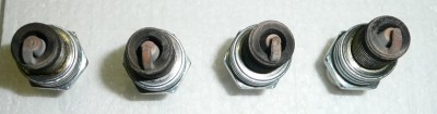

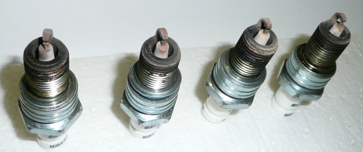

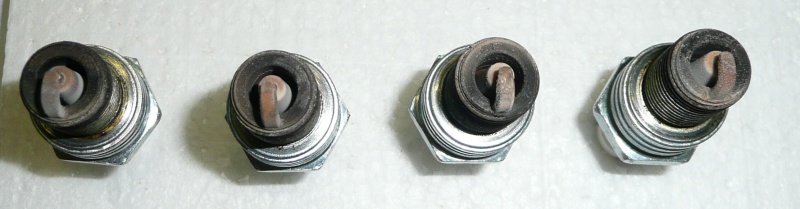

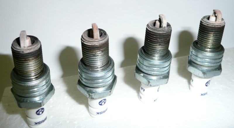

Tak vypadají LPG svíčky Brisk zhruba po 12 tis. km. Na všech fotkách vždy 1. válec vlevo. Řekl bych, že dobrý, ale co vy ostatní na to ?

Je to chudé. Barva musí jít do hnědé, až červenohnědé. Šedobílý nádech je chudý. Případně to může způsobovat malý předstih nebo jeho špatná regulace.
