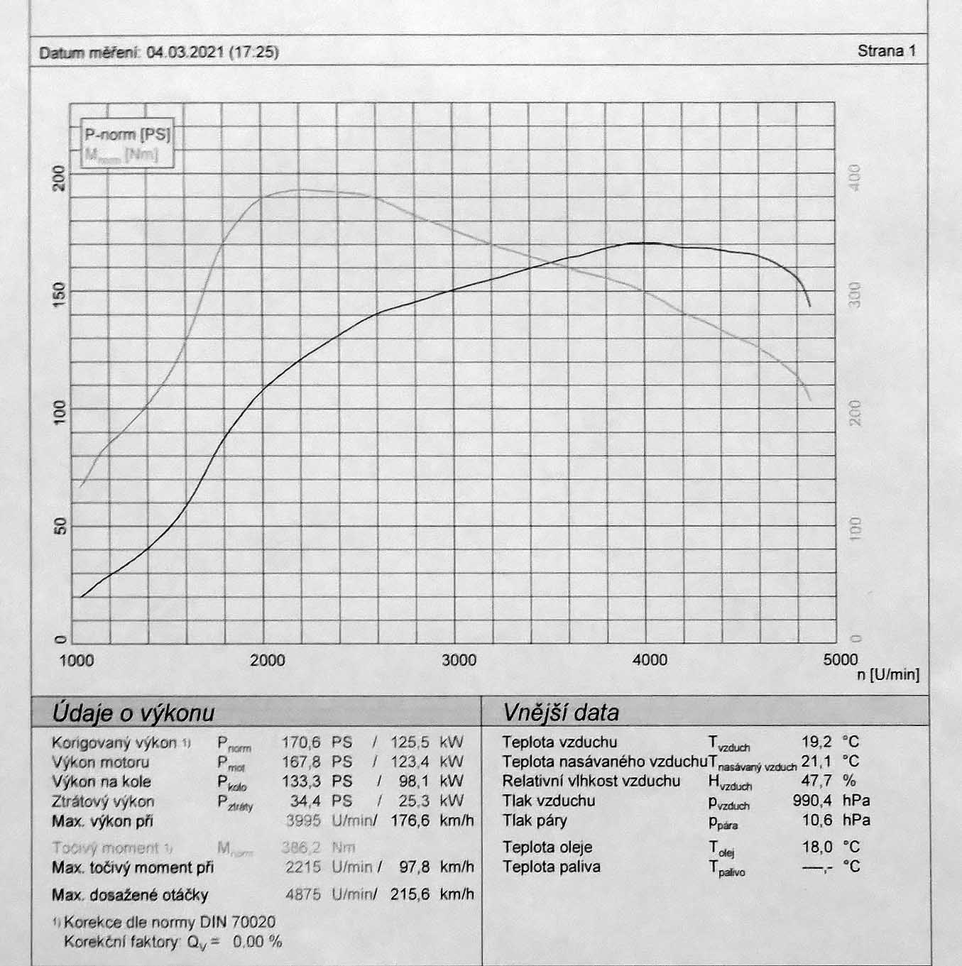

Hoď sem graf z brzdy. To mě zajímá.

Marek píše:Hoď sem graf z brzdy. To mě zajímá.
Graf z brzdy mám pocit skončil jen v tištěné podobě někde u faktury (auto už je po opravě asi dva měsíce). Jak bude chvíle, najdu (pokud nezapomenu).

Panthymaeus (Honza) píše:
Tak jsem ho vyhrabal. Kecal jsem s těmi 127kW. Je to 125kW a to ne na kolech, ale na motoru (jak to změří, když motor nebyl venku? Přepočtem?)
Protože část informací je z foto nečitelná, tak přepisuji...
Na kole je to 98kW při necelých 3995 otáčkách/min. Točivý moment 386 Nm při 2215 otáčkách/min.
Stav před opravou je ze zřejmých důvodů nezměřen, auto pod zátěží (od cca 1800 otáček) běželo na tři válce (vstřikovač nevstřikoval kvůli ojeté vačce a hydroštelu).
P.S.: K ladění podotýkám, že bylo řečeno, že nejde o maximální výkony, ale spíš o pružnost a praktické využití na běžné ježdění. Navíc zůstali původní vstřikovače, které by pro vyšší výkony měli být větší.
panthymaeus@gmail.com

Průběh jak z učebnice. Oni kluci to umějí, to se ví.
