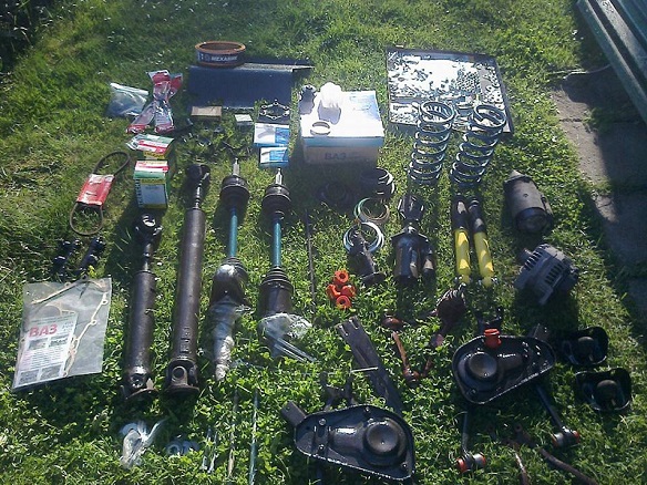

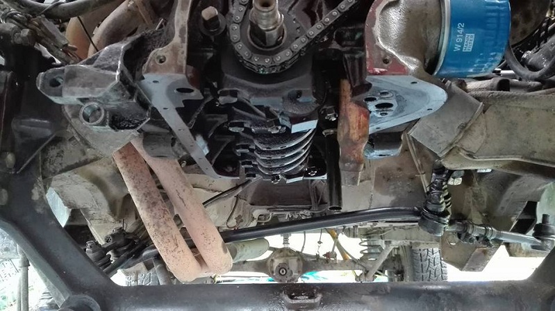

tak ted uz je tam cerpadlo a vana, ale dalo to.... vetsinu veci pripravenych a jen skladat a zase o dost penez mam min... :/ :)

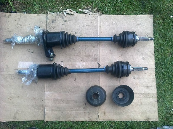

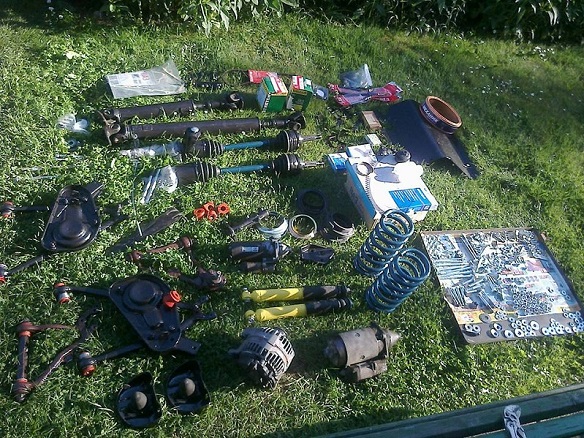

Uz si s tim hraji, jak se skodovkou, pod dorazy hornich ramen jsem to musel trochu povarit... jinak se na to snazim dat co nejvic zinkovanejch veci z duvodu katodicke ochrany a poridil jsem zinkovou epoxidovou zakladovku, skoda, ze jsem s ni neosetril prahy vevnitr :( ale tak navaril jsem tam alespon ty pozinkovane vyztuhy.
Na poloosach neoprenovy prachovky, jedna za 300,-kc, to uz snad musi vydrzet, vsude polyuretanove SB, teda az na tlumice :/. Krytky na poloosy jsem nedal, tak doufam, ze prachovku nekde nezlikviduju o vetev, me se ty krytky plnily bahnem a kaminkama a pak to tu prachovku vydiralo.
Jinak, zatim mam uz problem jen se ctyrkou, vylitava uz u treti prevodovky :shock:

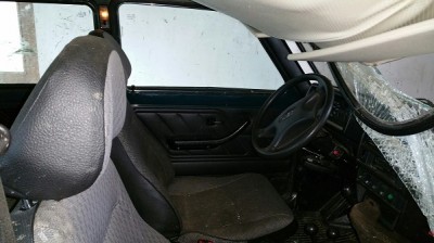

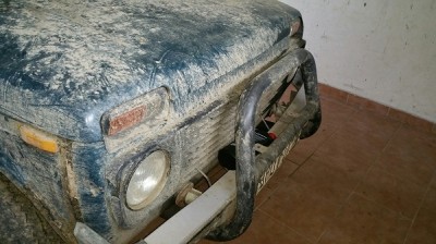

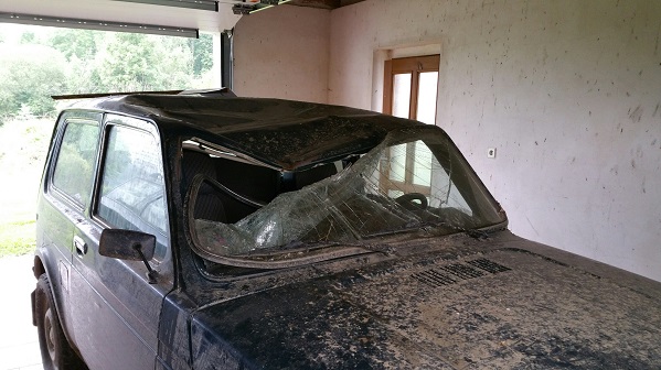

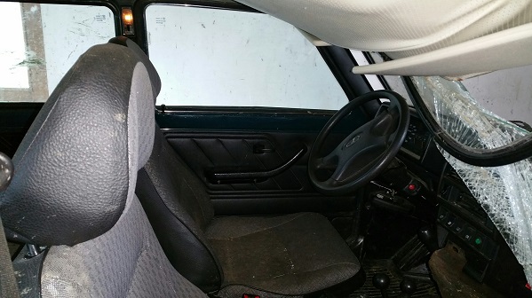

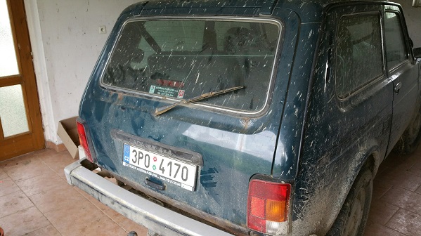

tady je ta "nova" :)
a po :)
a po :)
pred
pred
Příspěvky: 10669
Re: NIVA 1.7 prodloužená LPG, snad z ní bude expediční
NTVL :shock:
Na to, že má necelých 10 let a 65 na tachu je to teda shnilotinajaxviň :cry: . Co s tím chceš dělat :?:
Jarda_NIVA1.7
Příspěvky: 965
Bydliště: Vysočina
Příspěvek od Jarda_NIVA1.7 »
2 Ludek Musil:
povarit... uvidim jak na tom bude technicky, prahy a lemy se menit nemusi - teda spolujezdcuv je dost rozmackanej :(, zadni celo pekne, predni nejak dovarim, dlouha byla mnohem vic shila a na urcitych mistech stale je, kde tato neni...
Ale rekl bych, ze ma slabsi plechy nez ta dlouha a antikoro upravu zadnou...
