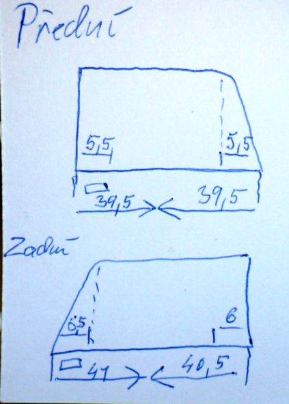

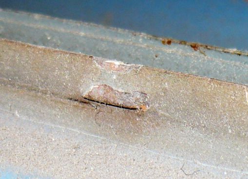

Vašek to popsal velmi dobře, já Ti k tomu dodám foto jednak toho výstupku a jakýsi plánek, kde se ty tři výstupky nachází. Je to měřené od vnitřní hrany rámu okna. Tak jsem si aspoň něco konečně odnesl do sklepa :lol:
