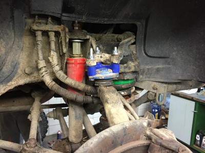

Zdarec pročetl jsem cele tema a chci se zeptat jda by nekdo nemel na prodej sadu nebo kontakt na nekoho kdo by prodaval sadu na zvednuti nivy o 5cm. Podlozky pod pera dozadu a dopredu asi nebude problém ale co nemohu nikde rozume sehnat je toto: http://www.ebay.com/itm/Lada-Niva-Front ... l6&vxp=mtr
Dik za případné info
- Jarda_NIVA1.7
- Příspěvky: 966
- Bydliště: Vysočina

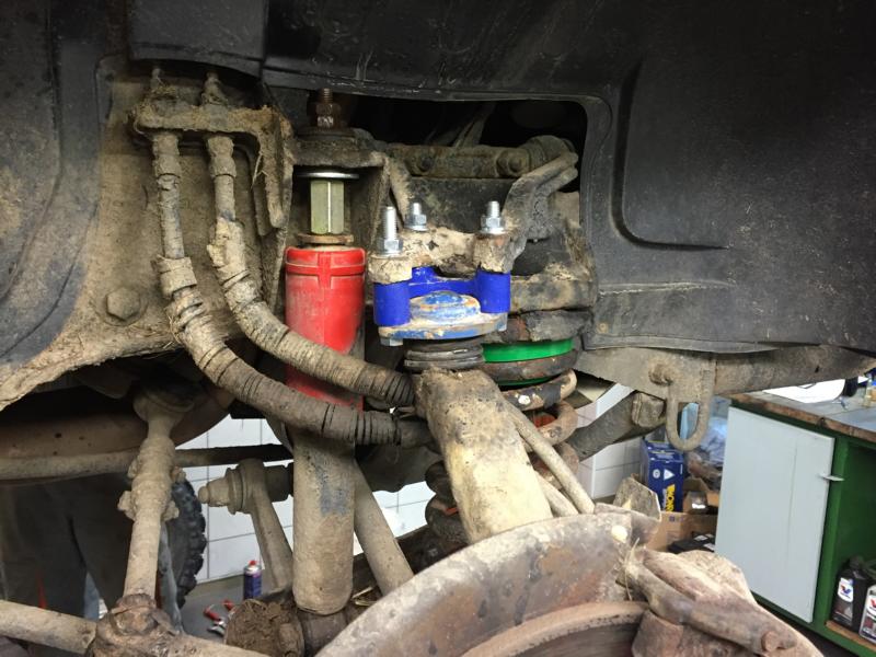

Re: Přizvednutí nivy
proc ta podlozka mezi cep a rameno ma takovej divnej tvar?
Pertlik píše:Zdarec pročetl jsem cele tema a chci se zeptat jda by nekdo nemel na prodej sadu nebo kontakt na nekoho kdo by prodaval sadu na zvednuti nivy o 5cm. Podlozky pod pera dozadu a dopredu asi nebude problém ale co nemohu nikde rozume sehnat je toto: http://www.ebay.com/itm/Lada-Niva-Front ... l6&vxp=mtr
Čáu, pokud nemáš problém sehnat podložky pod pera dozadu nebo dopředu, tak by neměl bát problém sehnat ani toto:-)
Nemusí to být takhle vyřízlé, já to mám třeba normálně kulaté.
Někdo to prodával na bazoši myslím jako komplet sadu.
Já si to nechal vysoustružit. Předním pružinám jsem podložil dolní misky klínkama.
Myslíš na mojí Nivě?Jarda_NIVA1.7 píše:proc ta podlozka mezi cep a rameno ma takovej divnej tvar?
Mezi čepem a ramenem nic nemám. Mám mezi čepem a těhlicí..
Co myslíš?
nene, myslel jsem v tom odkazu, co dal Pertlikwwwwenca píše:Myslíš na mojí Nivě?Jarda_NIVA1.7 píše:proc ta podlozka mezi cep a rameno ma takovej divnej tvar?
Co myslíš?
Jo aha:-)
No ta podložka vlastně může být různých tvarů. Jde hlavně o podporu čepu a šroubů.
Asi záleží na tom, jak se to komu dobře vyrábí:-)

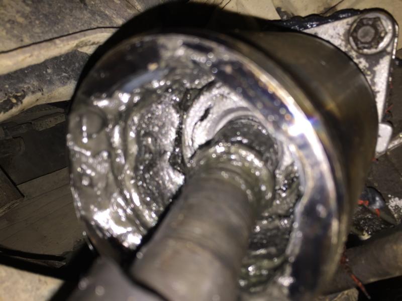

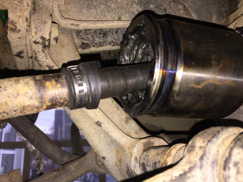

Zvednutí Nivy - poloosy
Ahoj všem.
Koupil jsem si set na zvednutí Lada Niva o cca 4.5cm vpředu a 4,5cm vzadu.
Vzadu je vše bez problémů.
Na přední části se mi stalo, že my vyjela levá poloosa.
Může to být způsobeno zvednutím podvozku?
Po zvednutí jsem musel nechal vyměnit vnitřní kloub, protože byla prasklá manžeta a cvakal - už i před zvednutím.
Poloosa vyběhla na silnici v mírné levotočivé zatáčce.
Může to být způsobeno tím zvednutím nebo?
Díky všem za možnou radu.
Dají se sehnat delší poloosy?
chyba ti tam poistny kruzok, ktory brani "vyjetiu" polosy, to je cely problem.
a mozno je to este skombinovane nespravne nastavenou geometriou(najma odklonom)

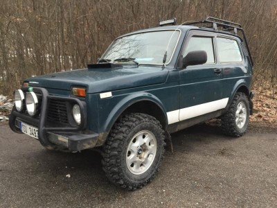

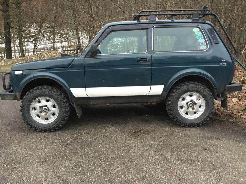

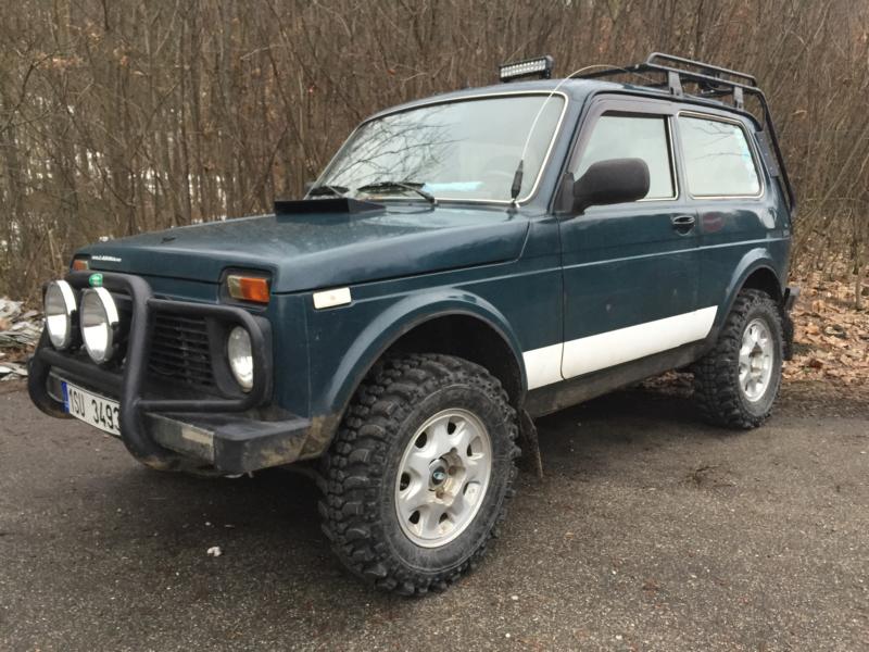

No tak to zkusím konkrétněji, zase jsem se kousek posunul v plánech s mojím vozem...
Chtěl bych se zeptat těch kteří si nechali v souvislosti s přizvednutím vzadu dělat delší pružiny v tý plzni... jak to jezdí a jak dlouhé tam máte...??? byly broušený? o kolik se to zvedlo? já bych plánoval tužší, kvůli nákladům...
pak jsem našel přiloženou nivu, snad na fotce... má vpředu sešroubovaná (v místě uchycení mysky na pero) ramena tak že z vrchního chybí část s čepem a spodního ta část s uchycením ramena... máte s tím někdo zkušenost? nebo alespoň představivost zda je to dobrý? mě se to jeví tak, že se tím zmírní zalomení čepu při snížení... a nejspíš se nemusí podkládat ty mysky s perama...?
předem díky za jakýkoli informace!
