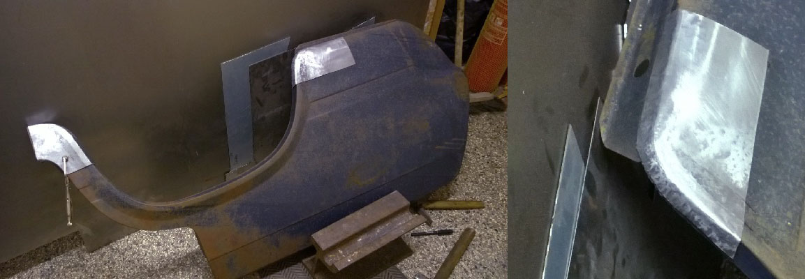

A dneska jsem měl zase nějaký čas na práci, venku mokro, tak zase práce v dílně kam se auto nedá dostat. (Tedy nedá se tam dostat celé najednou...) Čekal jsem, že to bude trvat déle, ale nakonec jsem zvládl vyrobit díly na obě strany (2 x 2ks). Největší problém bylo stažení plechu v lemu, budu si muset pořídit další hračku, takhle je to šíleného bouchání kladivy a kladívky. Ale povedlo se a dokonce z jediného dílu plechu bez nařezávání a svařování. Teď ještě aby bylo trochu tepleji a mohl to dostat na auto...

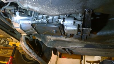

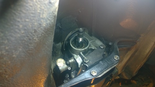

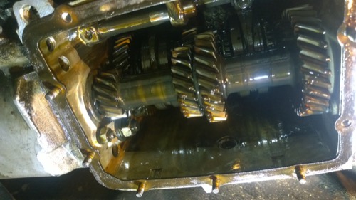

Tak jsem se konečně dostal na to gufero...
A když už jsme v tom s tátou byli, došlo i na olej v převodovce a její očistu (+očistu podlahy). Z černé hmoty nakonec vykoukl hlinik a teď to zase vypadá jak u lidí. Olej byl taky celkem tmavý a na dně byla hustá sedlina.
Uvidíme, co na to řeknou na STK.
Za mne měl olejový rozprach význam, příčka držící převodovku nemá ani kousek narezlý.
