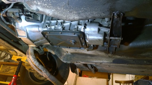

Tak jsem se konečně dostal na to gufero...
tady uz chybi gufero
A když už jsme v tom s tátou byli, došlo i na olej v převodovce a její očistu (+očistu podlahy). Z černé hmoty nakonec vykoukl hlinik a teď to zase vypadá jak u lidí. Olej byl taky celkem tmavý a na dně byla hustá sedlina.
čistá převodovka
čistá převodovka
a takhle to vypada uvnitr. Domecek plny kolecek.
Uvidíme, co na to řeknou na STK. :)
Za mne měl olejový rozprach význam, příčka držící převodovku nemá ani kousek narezlý.

Jenže na STK se jim to nezdálo jako dobrý nápad. Co už, po devíti letech vlastnictví (o tomhle problému vím od začátku) je převodovka odmaštěna a vyčištěna.
Dneska na druhý pokus a auto má zas technickou na dva roky. Tedy dneska už jen na rok a jedenáct měsíců a dva dny. Tak snad půjdu na STK dřív s jiným žigulíkem než s tímhle.
