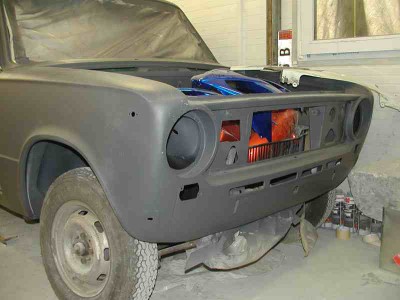

Auto v plniči:

máš novej motor z motorky??? a jaký to tuning barevný :D

Spíš to vypadá na přechodné odkladiště součástek jiných strojů :lol: . L.
Příspěvky: 9481

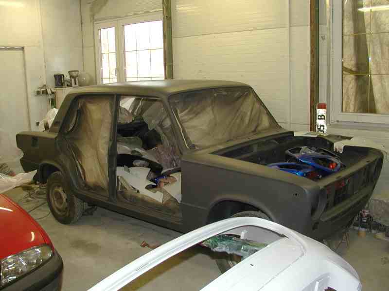

Jelikož je zatím venku hezký počasí, karoserie se už zajisté vyhřívá na krásném slunečném počasí. Sluníčko je pro plnič to nejlepší ... plnič hezky uzraje přirozenou cestou :-). Koncem týdne by mělo být autí v laku, pokud vše vyjde dle domluvy s lakýrníkem, v pátek 8.4. dopoledne odvážíme žigulíčka v laku zpět na naši dílnu :wink:

O víkendu svítilo sluníčko, ale foukal studený vítr. Auto přijede zpět na dílnu na začátku tohoto týdne (lakýra má stále nějaký problém, protože mu prej na kastli pořád vyfoukává písek z pískování).
Ale vím už teď, že auto nebude 100% originál. Včera jsem očistil 4q převodovku od usazeného šmíru a písku a ostatního bordelu, sundal jsem zadní víko a vyjmul náhon tachometru, kteroužto součástku jsem následně vložil do 5q převodovky, kterou budu instalovat do auta. Originální ostatně nebudou ani přední asymetrické světlomety - vidět je potřeba - takže náhrada H4. A až se mi zase nahromadí nějaký penízky - tak zkusím vyrobit a uvést do chodu motor 82 x 66 (1400 ccm).
Na druhou stranu se dá říct, že tyto komponenty jsou vratné do originálu (původní díly mám/budu mít uloženy "ve skříni"). L.

Nalakováno a odvezeno :flower:
info doplním později :wink:
