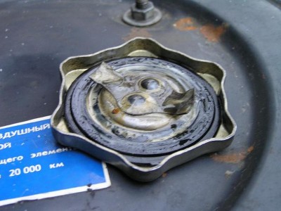

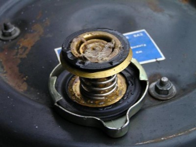

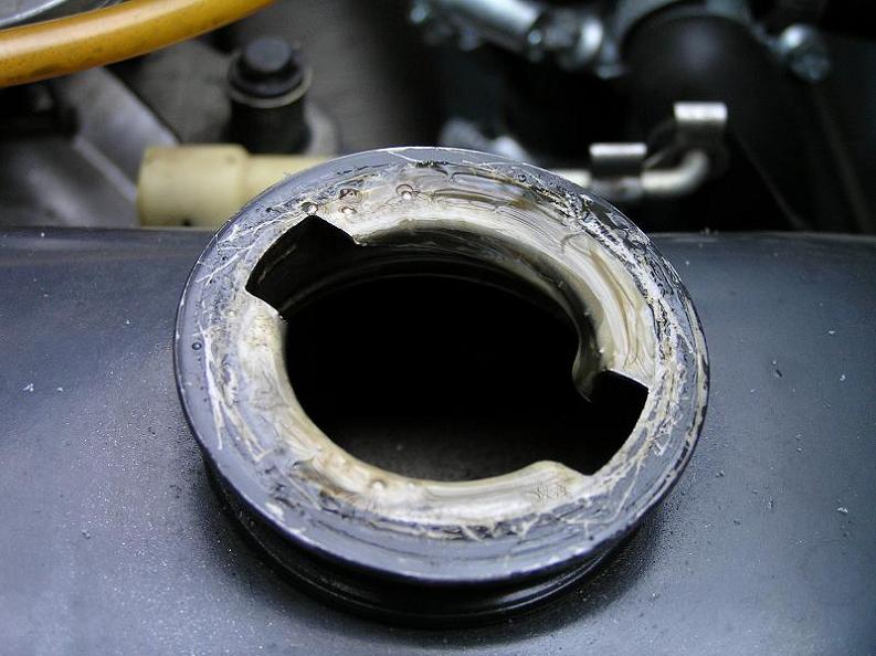

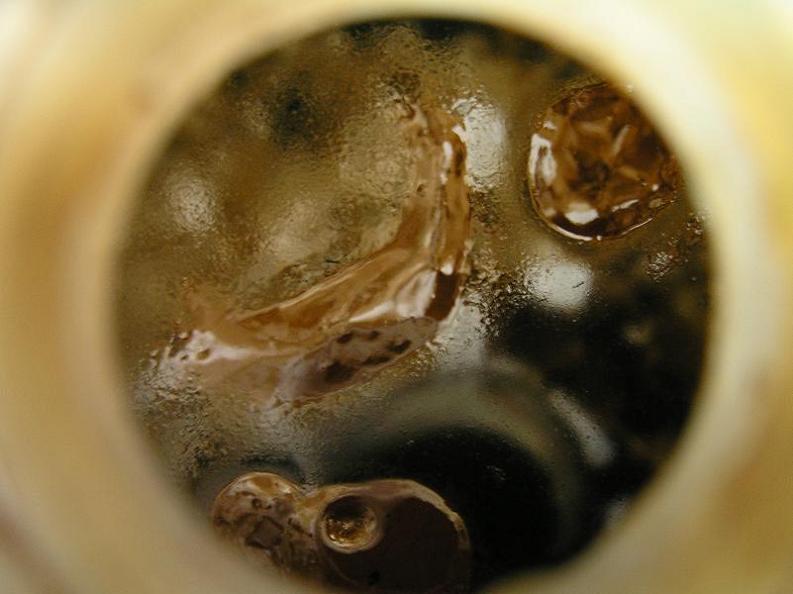

No, podávám report po ujetí 90km v kuse. Viz fota. Víčka byla před tím úplně očištěna.
Ta expanzka vypadá dost drsně, ale pokud uvážím, že se tam ten olej na hladině hromadí už cca 15 až 20tkm a nemá možnost se nijak vrátit do oběhu, nepřipadá mi to tak hrozný.
- Příspěvky: 11121
Olejové víčko bych viděl v pohodě, je chladno, provoz na LPG, mívám to někdy i podstatně horší, mmj. jak je ten olej starý? A to v té vodě, mno, u sebe jsem se s tím nesetkal, těžko říci, než bych sundával hlavu, tak bych to raději propláchl a pak by se uvidělo. Počkal bych, až bude zaručeně bezmrazné počasí a testoval bych to nejdříve na čisté vodě, aby se zbytečně neničila nemrznoucí kapalina. Nejlepší by bylo při proplachování to uvnitř i nějak odmastit, ale jak? Jar pění ... to by byl problém, arvu či louhy bych do chlazení též dobrovolně nelil ... . Osobně bych ve vodě nechtěl žádné stopy po oleji, neb impregnaci tohoto stylu nahradí protikorozivní složky nemrznoucí kapaliny.
Edit: Ta expanzka vypadá teda odporně, nevypadá to dobře.
Naposledy upravil(a) Křečík Barbuška dne ned led 04, 2009 19:09, celkem upraveno 2 x.
Proč experimentovat, když se na čištění chladící soustavy dělají speciální přípravky k tomu určené ... a cena taky v pohodě 100-150Kč.
