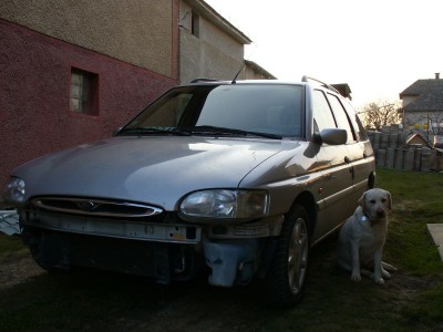

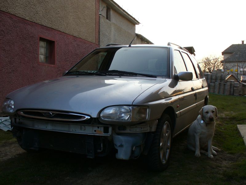

tot moj, momentalne uz je OK, este sa chystam vymenit silentbloky na ramenach, pomerne casta to choroba tychto aut. dost haluz s tym jazdit, ked tomu tlacim na pedal, a tento motor si otacky pyta....
PS: ked chytim fotak, tak ta herecka mi hned pozuje... :lol:

Tohle už je podstatně novější model. Tohle je "šestka", tedy poslední řada vyráběná od roku 1995. Navíc jak koukám je to výbava Ghia..............

...pozeras dobre, je to ghia. podla coho si to zistil? :wink: tu ghia znamku tam neni moc vidno :shock:
inak k tej rade, kdesi vo fordackej literature som vyhladal ze to je model mk7, ale hadat sa nebudem, v podstate to je jedno...
s tou vybavou som nadmieru spokojny, mnohe dnesne nove auta nemaju taku vybavu, alebo ked uz tak za pekny priplatok...

Podpisu jsem si nevšiml. Zjistil jsem to podle chromového rámečku masky - jiné výbavy než Ghia jej nemají.
Model VII fakticky neexistuje, protože Escort měl jen šest modelových řad - ale někdy se sedmičkou označuje faceliftovaný model VI (od roku 1998 jako model ´99).
