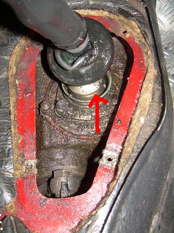

no bylo mne jasné že to nebude ono :shock: , ale když to tam stékalo(pomalu sice) tak sem to tam nalil tudy ... žádný otvor sem tam neviděl... :? nemáte někdo foto???nebo popis kde? :?:

Mel si tu kulisu odsroubovat opatrne na tech trech sroubkach ,dat ji bokem a pak to tam de a nebo jak rikaji ostatni kontrolnim sroubem ,ktery je na boku prevodovky,je tusim na imbus,ten vysroubujes a pomoci hadicky,kterou das do toho otvoru to ze shora lejes az po ten otvor.
Příspěvky: 11087
Zátka nalévání a kontroly oleje je vlevo a má hlavu na klíč, je tomu tak u krabic a předpokládám, že u Nivy to bude stejné.
